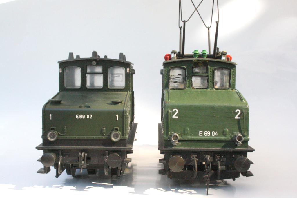

Es begann nebst Gesprächen mit kompetenten Leuten eine große Recherche. „Weißt Du, dass an der Pola keine Maße stimmen! Aufbau zu lang, Achsabstand dafür zu kurz!“ Siehe da, die E 69 auf die Übersichtzeichnung in MM 8/81 gelegt, erwirkten unglaubliche Augen – und die Frage, was haben sich Konstrukteure in den 70/80er Jahren eigentlich dabei gedacht? …und was ich denn jetzt eigentlich möchte.
Eine unmaßstäbliche verbaute aber tadellos laufende „Pauline“ alias 69 02 oder…? Da waren ja noch „Johanna´s“ rundlich gewölbte und erhöhte Vorbauten. Auch das Fahrwerk war in den Maßen vertretbar. Kleinigkeiten am Aufbau und Fahrwerk, neuer Schneeräumer etc. Oder doch an Pauline´s Aufbau nahezu zweimal 2cm raussägen? Wie weit willst du gehen?
Schließlich stand fest: „Johanna“ macht trotz aller Abstriche, die zu erwarten waren das Rennen.

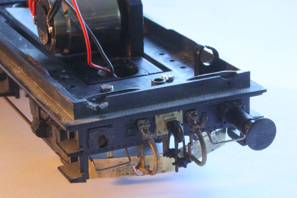

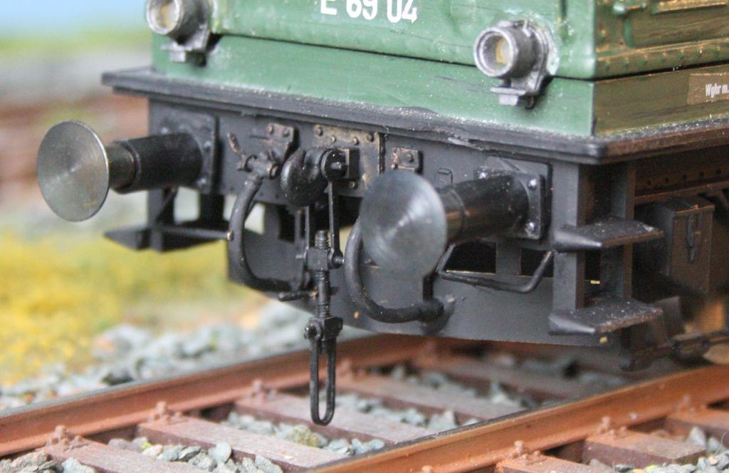

Die Umbaumaßnahmen teilten sich in zwei Bauabschnitte. Am Fahrgestell wurde gemessen und alles demontiert oder abgetrennt, was später nicht mehr zu verwerten war. Der bestehende Rahmen wurde recht problemlos dem Munz´schen Antrieb angepasst. Die meiste Zeit beanspruchte das Einpassen der Schneeräumer und die Bestückung der beiden Pufferbohlen mit Federpuffern, Bremsschläuchen und der Zughaken.

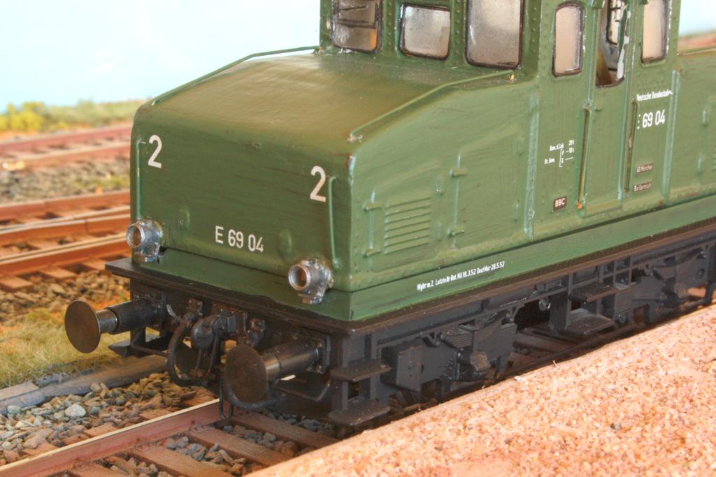

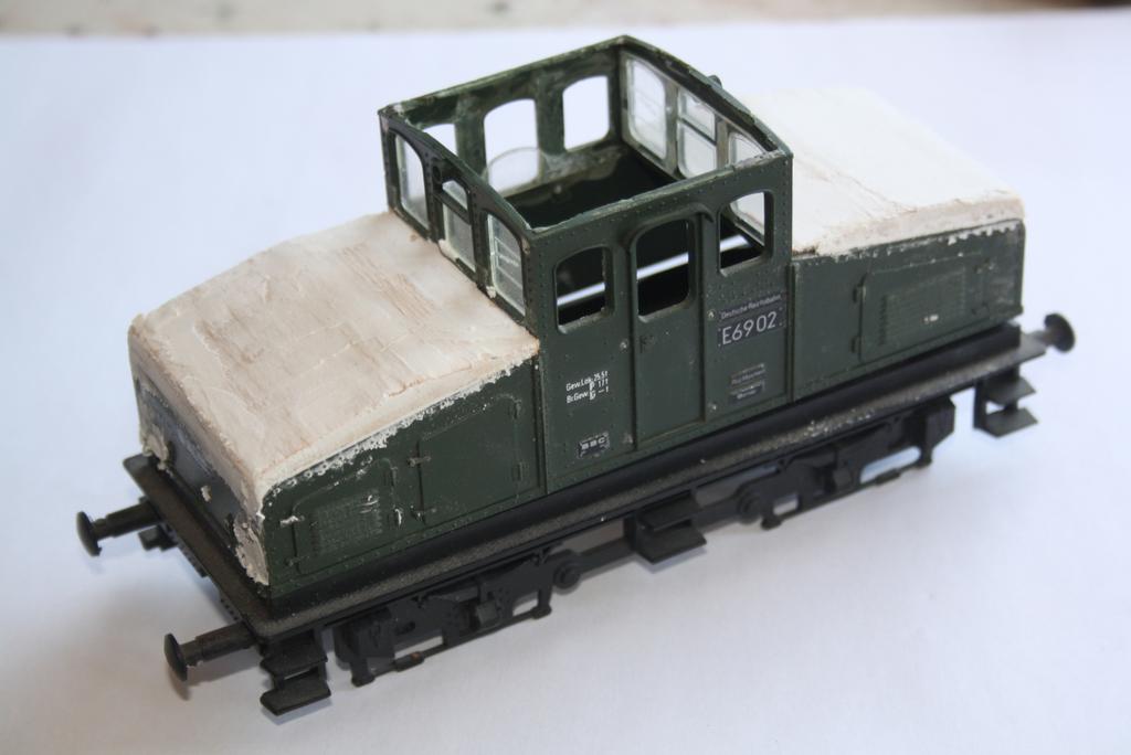

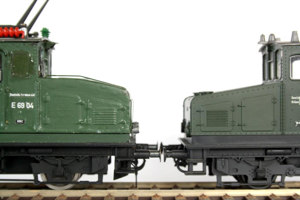

Die Neugestaltung des Aufbaus nahm wesentlich mehr Zeit in Anspruch. Unabdingbar war es, den typischen Knick in den Vorbauten umzusetzen, wodurch sich der bulligere Charakter der E69.04 dargestellt. Ca 4mm Balsaholz und eine dickere Schicht Modelliermasse –der Rest war schleifen – messen, schleifen – messen, schleifen.
Für die Anfertigung neuer Lamellenlüfter hatte ich immer noch keine Idee, ich lies sie nach wie vor unangetastet; dafür wurden neue Lampen und dünnere Griffstangen angebracht. Im Web recherchierte ich für die typischen Kleinigkeiten am Aufbau wie z.B. kleine Sonnenblende beim Führerstand 2
(warum die nicht an beiden Seiten angebaut wurde, wer weiss?), geschlossenes Fenster im Führerstand 2 links, etc. Allerdings existieren Fotos als E 169 004-9, auf denen man das kleine Vorstehdach auch auf der Vorderseite (Fü 1)sieht. Vermutlich wurde bei der Umnummerierung bzw. Lackierung kurzerhand die Hauptfahrrichtung getauscht.

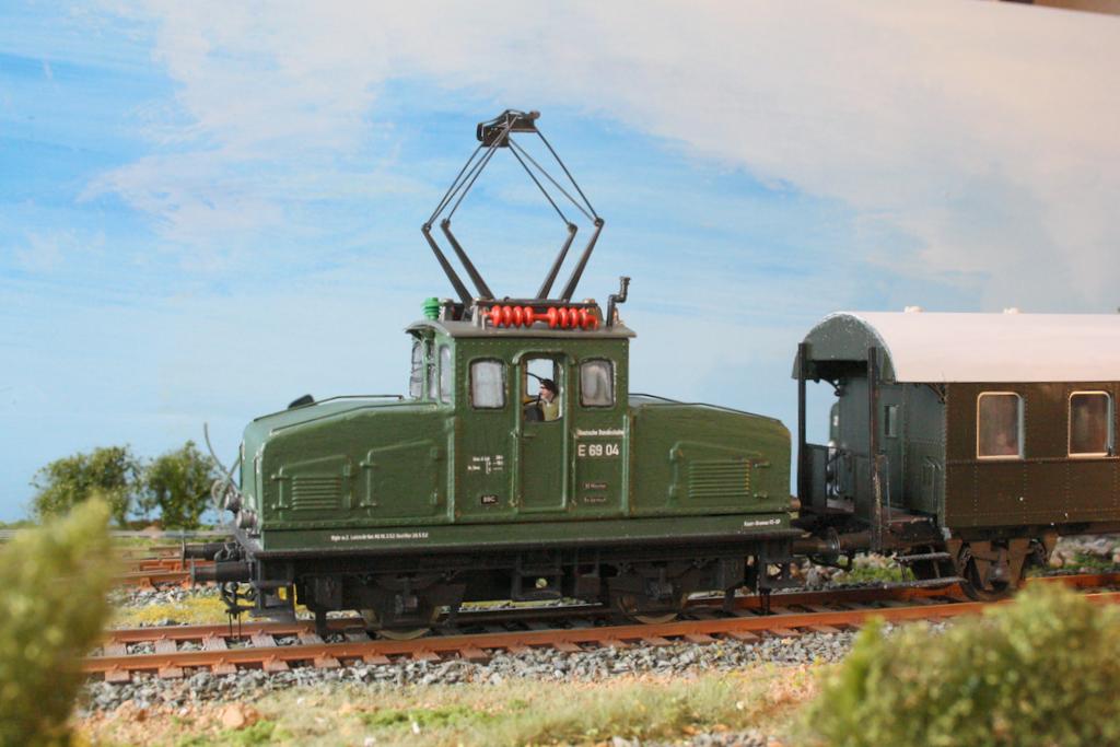

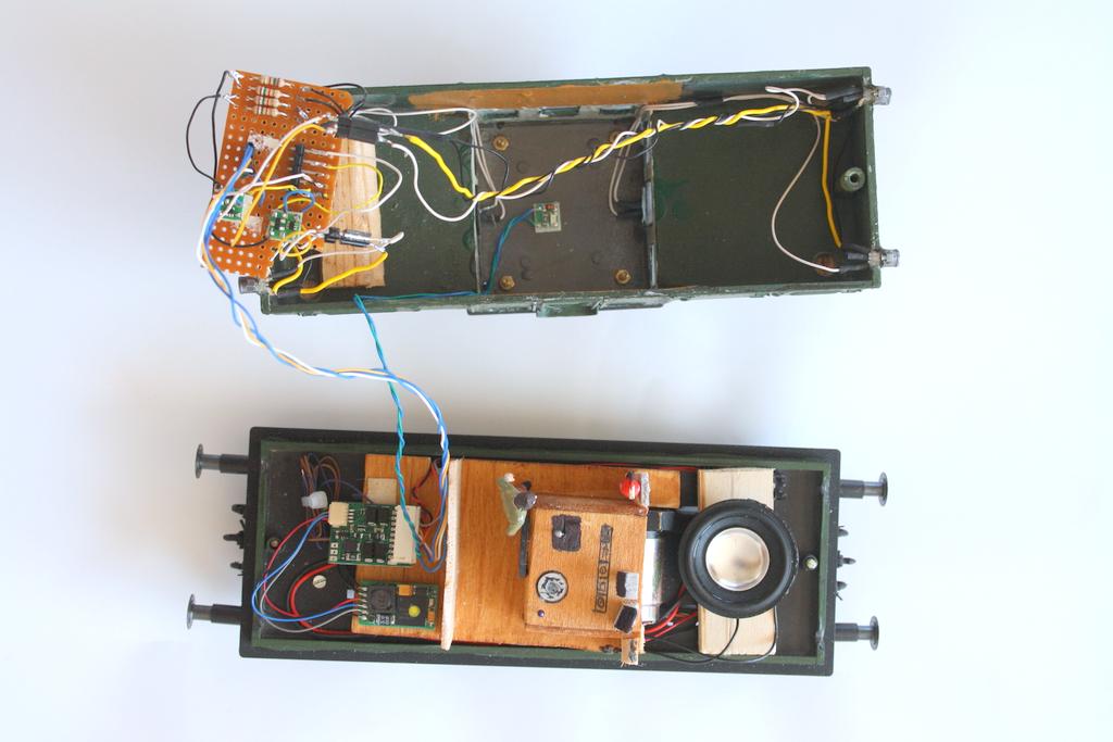

Decoder, Soundbaustein und Beleuchtung fanden Platz unter den Vorbauten. Um die Teile zu verstecken, wurde der Führerstand gestaltet und ein Preiserlein kurzum zum Lokführer ausgebildet. Zu guter Letzt fertigte mir Nothaft-Decals die passende Beschriftung.
Fazit: mit relativ geringem Aufwand erhielt die betagte Lady ein positives Outfit.

Hallo Thomas (Erbauer),
mir gehts es ähnlich wie einigen anderen: beim „Vorher-Nachher-Bild“ musste ich 3 Mal hinschauen…
