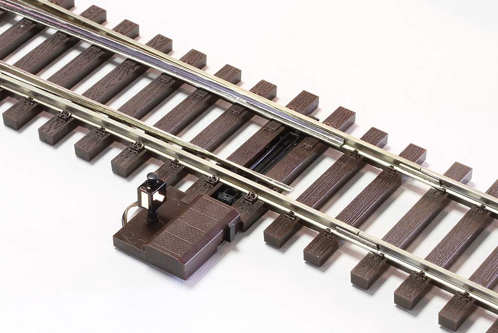

Der unsichtbare Antrieb
Der Unterschied zwischen Handweiche und elektrisch angetriebener Version verbirgt sich in der Weichenantriebsattrappe und den beiden Schwellen direkt neben dem Zungengestänge der Weichenzungen.

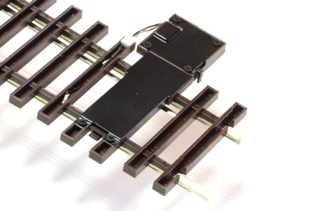

Jede der beiden Schwellen ist hohl und beherbergt eine kleine elektrische Spule, eine für jede Stellrichtung. Die beiden Schwellen sind unten mit einem Stück Kunststoff verbunden, so dass eine Mulde entsteht, in der die Stellstangen laufen. Der nach unten geschlossene Abschluss ist ein wichtiges Detail, denn so können beim Einbau der Weiche keine Schottersteine zwischen die Antriebsteile gelangen und die mechanischen Elemente auch nicht verklebt werden.
Puristen mag es stören, Betriebsbahner weniger: Durch den Magnetspulenantrieb schnappt die Weiche hörbar um. Der eine freut sich über die akustische Rückmeldung und den sicheren Betrieb, der andere bevorzugt die langsame Bewegung – das ist Ansichtssache.

Verschraubte Bodenplatte: Schutz vor Klebstoff und blockierenden Schottersteinchen, leichte Wartung.

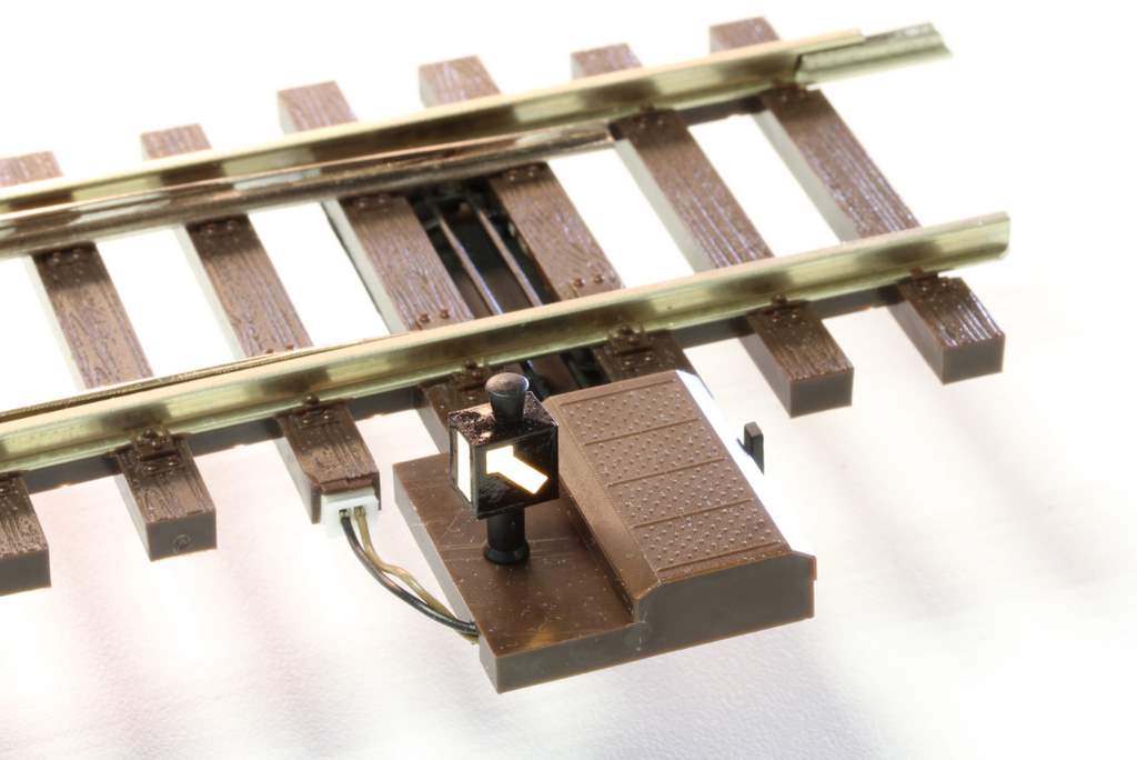

Weichenlaterne
Die Weichenlaterne ist wie auch schon die an den Handweichen maßstäblich ausgeführt, nur der Stellstab ist etwas dicker als beim Original, was aber der Stabilität und Stromversorgung geschuldet ist und nicht wirklich auffällt. Die Beleuchtung ist in angenehm warmweiß gehalten. Die Helligkeit der Weichenlaterne kann individuell eingestellt werden. Dazu stellt man in der CV 55 einen Wert zwischen 0 (sehr dunkel) und 15 (maximale Helligkeit) ein. Die Anleitung warnt ausdrücklich und mehrfach davor, die Weichenlaterne von Hand zu drehen. Da muss man vor allem bei Ausstellungen auf vorwitzige „Fachleute“ achten. Die Weiche kann aber mit einem kleinen Hebel an der Seite bei jeder Betriebsform von Hand geschaltet werden.
