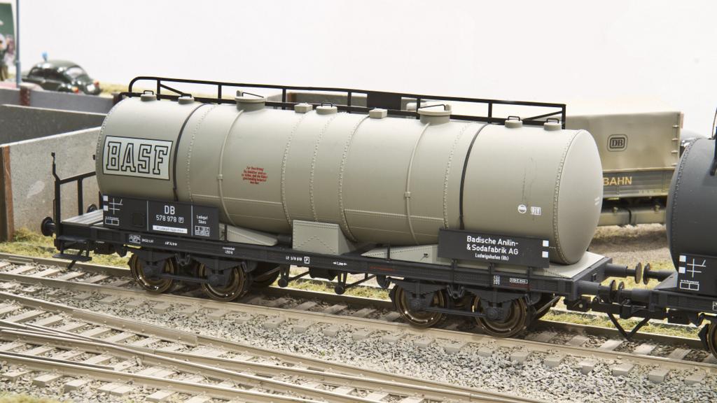

In nur wenigen Monaten hat die Modellbahnwerkstatt MBW ein neues Modell entwickelt. Im August 2014 angekündigt, noch Dezember 2014 sollen sie ausgeliefert werden. Die Kesselwagen Bauart Krupp waren als weitgehend fertige Vorserienmuster auf der IMA Köln zu sehen.
MBW wird eine Vielzahl von Varianten bringen: Hell- und dunkelgrauer Kessel mit BASF Logo und jeweils zwei Betriebsnummern, dazu Firmenbeschriftungen für Persil, Esso, Mobil, Westfalen, DEA, Aral, Castrol, BP, auch jeweils zwei Betriebsnummern. Auch neutrale Wagen für den Teertransport gibt es. Macht zusammen 24 Varianten. Alle Wagen erhalten Epoche 3 Beschriftungen, eine Sonderserie, die nur über die Firma Addie erhältlich ist, wird mit Leuna-Schriftzug und Epoche 2 DRG Beschriftung versehen.

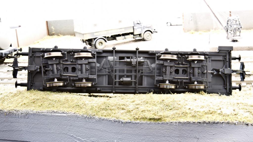

Die Vorbildwagen wurden ab 1924 gebaut und waren bis Ende der 50er Jahre im Einsatz. Die als Großkesselwagen bezeichneten Güterwagen wurden in Nietbauweise hergestellt. Sie hatten keine Drehgestelle, sondern einzelne, paarweise angeordnete Lenkachsen.
Beim Modell ist das nachgebildet: Die Achsen sind einzeln drehbar und (statt wie beim Vorbild über Stangen) über locker laufende Spiralfedern verbunden, zudem sind sie seitenverschiebbar. Die Wagen kommen mit Kurzkupplungskulisse und NEM Kupplung und kosten 129,- Euro.
Kann mir mal bitte jemand eine Abbildung eines original Wagens vorlegen, der auch wirklich in Epoche “III” bei der DB eingestellt war? Meines Wissens gab es nicht EINEN, der bei der DB in den Fünfzigern gefahren wäre!

…na, hoffentlich weisen die gut gelungenen”Krupp” von MBW wenigstens eine exakte Länge auf, was bei den Brawa H0-Wagen ja wohl nicht der Fall ist, da zu kurz!
Aber leider eben für Epoche III keine nachweislichen Vorbilder vorhanden, es hat sie in der Zeit eben nicht mehr gegeben, jedenfalls konnte mir bis jetzt niemand einen Beweis dafür liefern und ein “Fantasiemodell” ist für mich nicht interessant. FG
Guten Tag, die Wagen sind exakt maßstäblich.
Sie fuhren bis Ende der 50iger Jahre. Eben oder fast ausschließlich für Privatgesellschaften.
Leider kann man das Thema hier nicht vollends ausschöpfen aber Fantasie, nicht bezogen auf diese Modelle, sollte eine Modellbahn trotzalledem mit sich bringen. Im Modell und in den Gedanken. Denn die Modellbahn ( Fahrzeuge … etc.) bleibt immer ein Kompromiss und lebt davon.

Auch wenn ich jetzt einige Träumer verärgere, mir ist noch was unstimmiges aufgefallen.
Ab wann gab es bei der Deutschen Bundesbahn die Beschriftung mit der Kurzform “DB” auf den Güterwagen, 1956?
Aber eigentlich auch nicht mehr wichtig, da es sich ja um ein Fantasiemodell zu handeln scheint! In dieser freien Auslegung von Tatsachen kann ich mir ja dann auch eine BR01 mit gelbem Farbanstrich genemigen, oder wie wäre es mit Kohletrichterwagen der KBayStB mit SNCF Beschriftung! Recherche war Gestern! FG

schön das Sie was dazu sagen, aber wie wäre es mit dem bis jetzt ausgebliebenen Beweis einer Abbildung, die diese Wagen mit der Beschriftung der 50er Jahre zeigt? Bis dahin bleibt es für mich Fantasie! Es gab sie nicht mehr in den 50ern!

Guten Tag, wo wir bereits wieder beim Thema wären. Wir haben diese Modelle nach bestem Wissen und Gewissen mit Layouts versehen lassen, die auf Aussagen und Zeitzeugen sich berufen. Die aufgebrachten LOGO wurde nach Genehmigungserhalt durch die Eigentümer und dessen sich in ihren Archiven befindlichen Dokumenten angefertigt. Es würde kaum ein Modell geben wenn es nicht ein wenig an Kompromissen fehlen dürfte. Schon die NEM Kupplung gab es nicht in real. Darum freuen Sie sich wie jeder andere auch an diesem sehr schönem authentischem Modell. Mit freundlichem Gruß Frank Elze
Guten Tag ebenfalls, wenn Sie jetzt noch eine überprüfbare Quellenangabe über die in den 50ern noch gefahrenen Wagen hätten, würde ich mich ja “wie jeder andere” sogar riesig freuen! Freundliche Grüße DSGJörg
