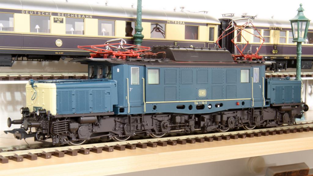

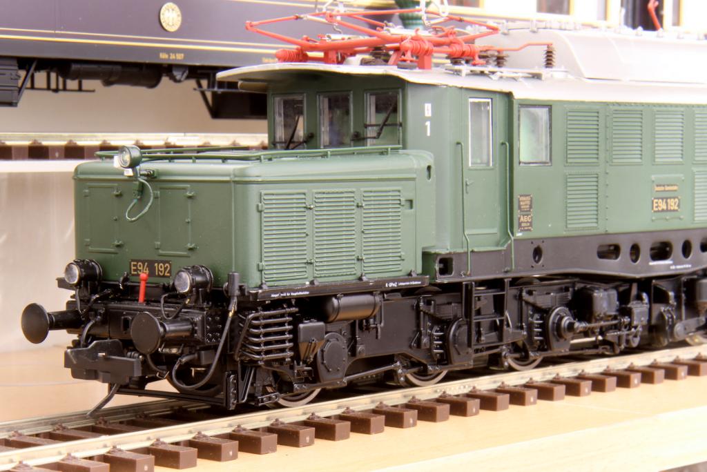

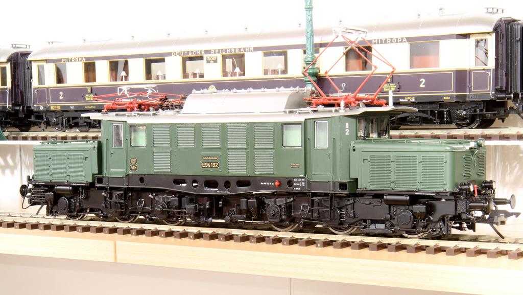

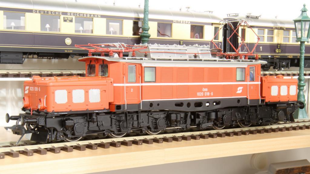

Das „Deutsche Krokodil“, die E94 war auf dem Busch und M.T.H. Stand in allen vier geplanten Ausführungen als Prototyp zu sehen. Es wird eine DB Version in grün Epoche 3, ozeanblau DB Epoche 4 geben, dazu eine grüne Varianten der ÖBB in Epoche 4 und eine jaffa-orange der ÖBB der Epoche 5. Es ist wirklich erstaunlich, wie viele Unterschiede der Vorbildausführungen im Modell berücksichtigt wurden.

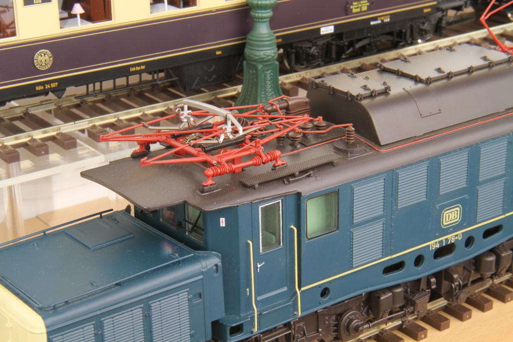

Die Unterschiede bestehen in Form und Anzahl der Fenster im Führerhaus, Ausführung der Lüftungsklappen, Lampen, Dachausrüstung wie Leitungen und Isolatoren, Länge des Daches, Details am Drehgestell, unterschiedliche Indusi bei der DB Epoche 3 und 4 Maschine, und… ich habe bestimmt was vergessen.

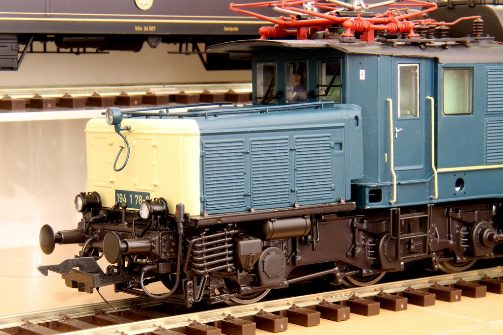

Die Lok besteht weitgehend aus Metalldruckguss, lässt aber gegenüber ihrer Schweizer Verwandten, der Serie 6/8 II der SBB, gewaltige Fortschritte bei der Detaillierung des Lokkastens erkennen. Die Griffstangen und Lüfterklappen sind wesentlich feiner, es sind keine groben Schrauben im Fahrwerksbereich zu sehen, die Drehgestelle sind ordentlich detailliert, genauso wie die Dachaufbauten. Es gibt eine Inneneinrichtung und Lokführer. In Sachen Funktion ist wie bei M.T.H. üblich das volle Programm angesagt. DCS/DCC Decoder mit neuer Programmierung, Sound, Beleuchtung samt Führerstand, bewegliche Pantographen. Hier die offizielle Featureliste:
