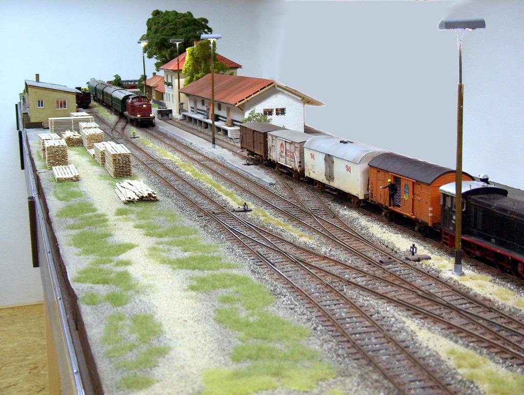

Auf momentan 7 Segmenten (Erweiterung um weitere 3 Segmente ist geplant) wurde der Original-Gleisplan von 1965 mit Lenz-Gleismaterial zu 98% maßstäblich umgesetzt. Gefahren wird mit LENZ-Digitalsteuerung und 2 Handreglern. Die Länge beträgt z.Zt. 10,50 m bei einer Segment-Breite von 80 cm. Ab dem Ende des 7. Segmentes wird bei Ausstellungen ein Kreis angebaut, so dass der Zug auch das Bahnhofsgelände verlassen kann.
Bahnhof Ottobeuren im Überblick

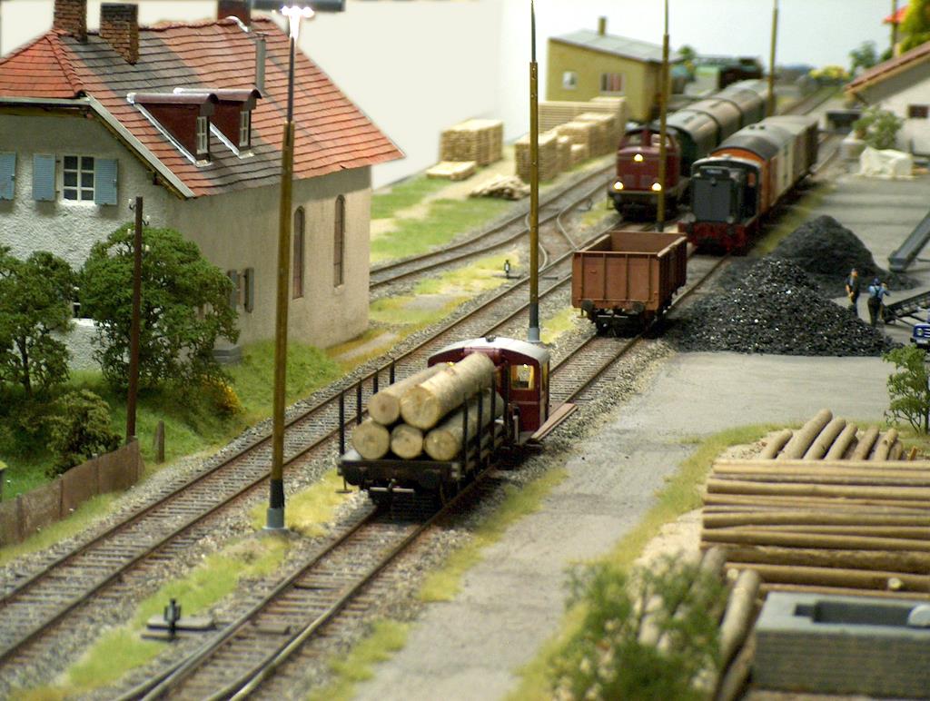

Viel Betrieb in Ottobeuren
Der Zug fährt dann auf der Bedienerseite in einer unteren Ebene in einen von zwei Abstellgleisen, so dass ein zweiter wartender Zug wieder in Bahnhof einfahren kann. In der Zwischenzeit wird die Lok in diesem Schattenbahnhof umgesetzt.

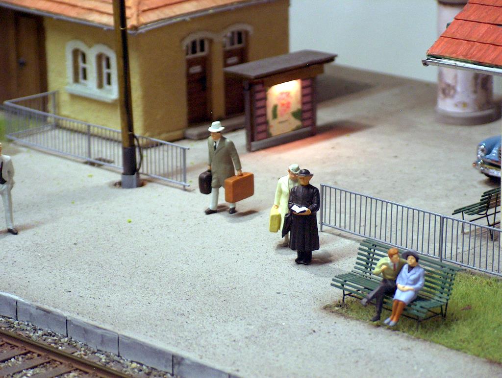

Passagiere auf dem Bahnsteig
Durch den Einsatz von GmP´s kann überraschend viel Betrieb gemacht werden, da ja die Güterwagen von einer Köf an die betreffenden Abladestellen rangiert werden müssen. Desweiteren wird vor Ausfahrt des Zuges die (imaginär) be- oder entladenen Güterwagen, die mit dem vorherigen Zug gekommen sind, wieder an den Personenzug aus 4 Donnerbüchsen angehängt bzw. vorgespannt.

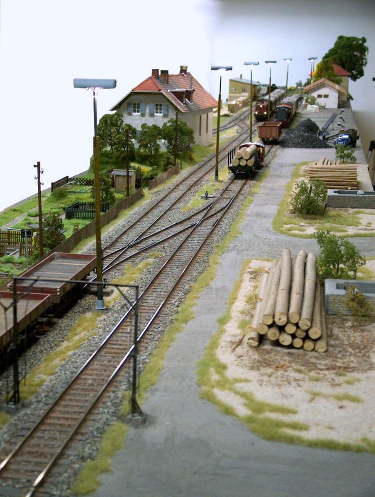

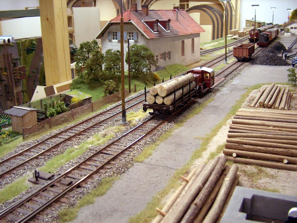

Ein Güterzug wird an den Güpterschuppen rangiert
Be- und Entladestationen sind gerade genügend vorhanden :
  • Kopframpe (Anlieferung von Goggos, Beladen von Vieh)
  • Baywa-Lagerhaus mit Rampe
  • Güterschuppen
  • Ladegleis (Kohle und Holz)
Zum Einsatz kommen die Lenz V100, Lenz Köf II, Lenz V36, Rivarossi 216 und wenn ausgeliefert auch die Lenz BR 64. Bis auf die V36 fuhren alle Maschinen tatsächlich in Ottobeuren. Weitere Maschinen in Ottobeuren waren die BR 86, BR 70, BR 98.6, V 60 und selbst ein VT 11.5 verirrte sich einmal hierher.

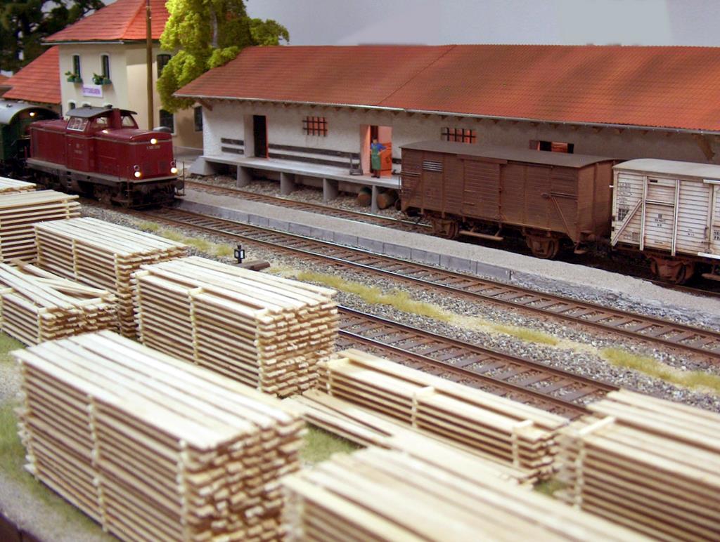

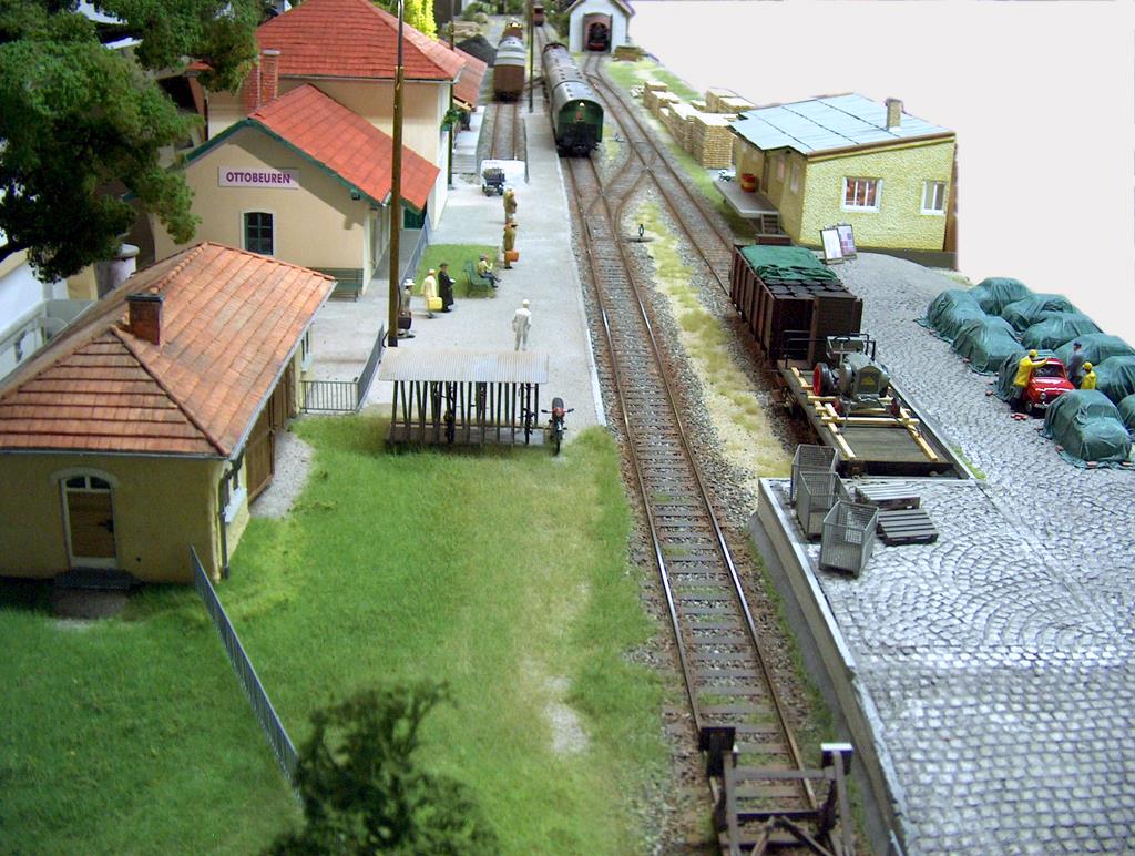

Zwei Güterschuppen, kombinierte Kopf- und Seitenrampe: Viele Möglichkeiten, Güter zu verladen.

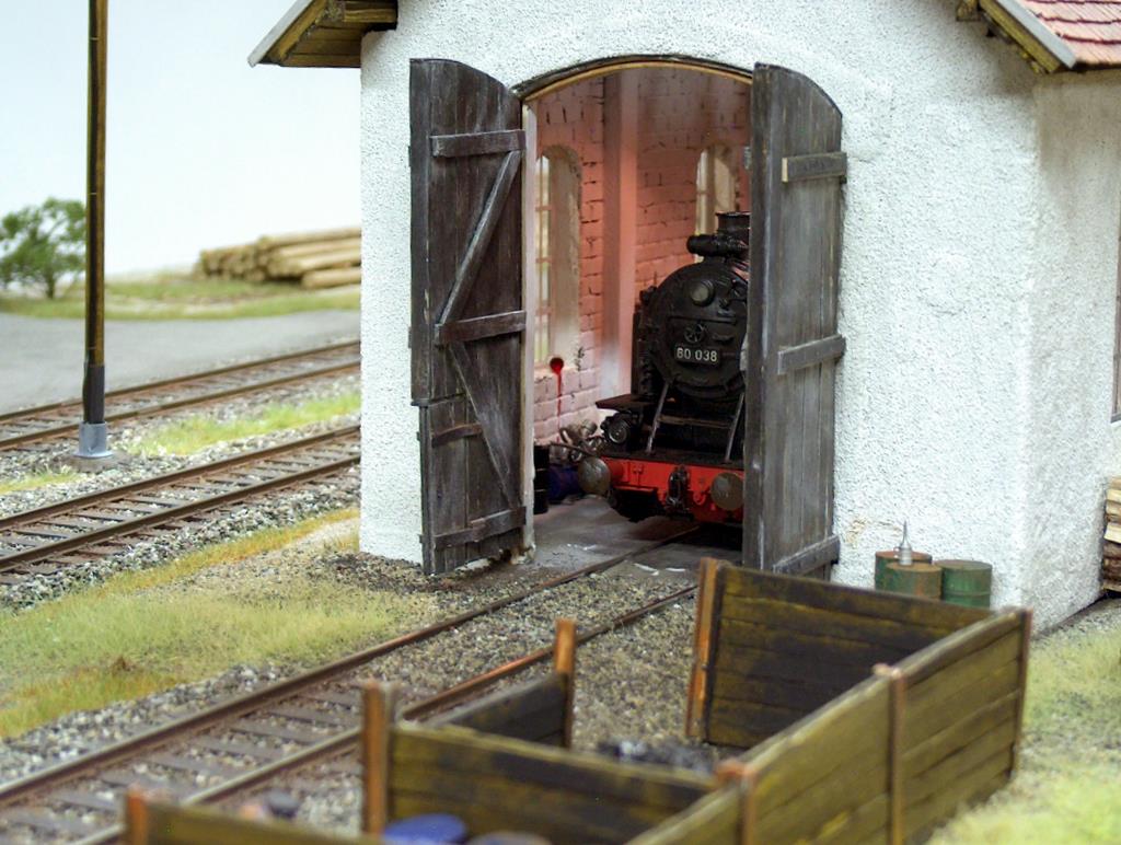

Die Gebäude entstanden in Eigenbau nach historischen Original-Plänen und Fotos. Die „Dachziegel“ vom Lokschuppen bestehen aus ca. 4500 einzeln geschnittenen und dann aufgeklebten Pappschindeln. Nur der Vollständigkeit halber wird erwähnt, dass selbstverständlich alle Gebäude Inneneinrichtung und Beleuchtung haben. Im Baywa-Lagerhaus, das zur Hälfte aufgeschnitten ist, wird demnächst noch ein funktionierender Aufzug seine Arbeit verrichten. Durch zwei Ausschnitte im Lokschuppendach kann man auch beobachten, wie an einer (nicht lauffähigen) Rivarossi BR80 geschweißt wird. Natürlich ist auch hier eine komplette Einrichtung vorhanden.
Auch ein kleiner Lokschuppen fehlt nicht

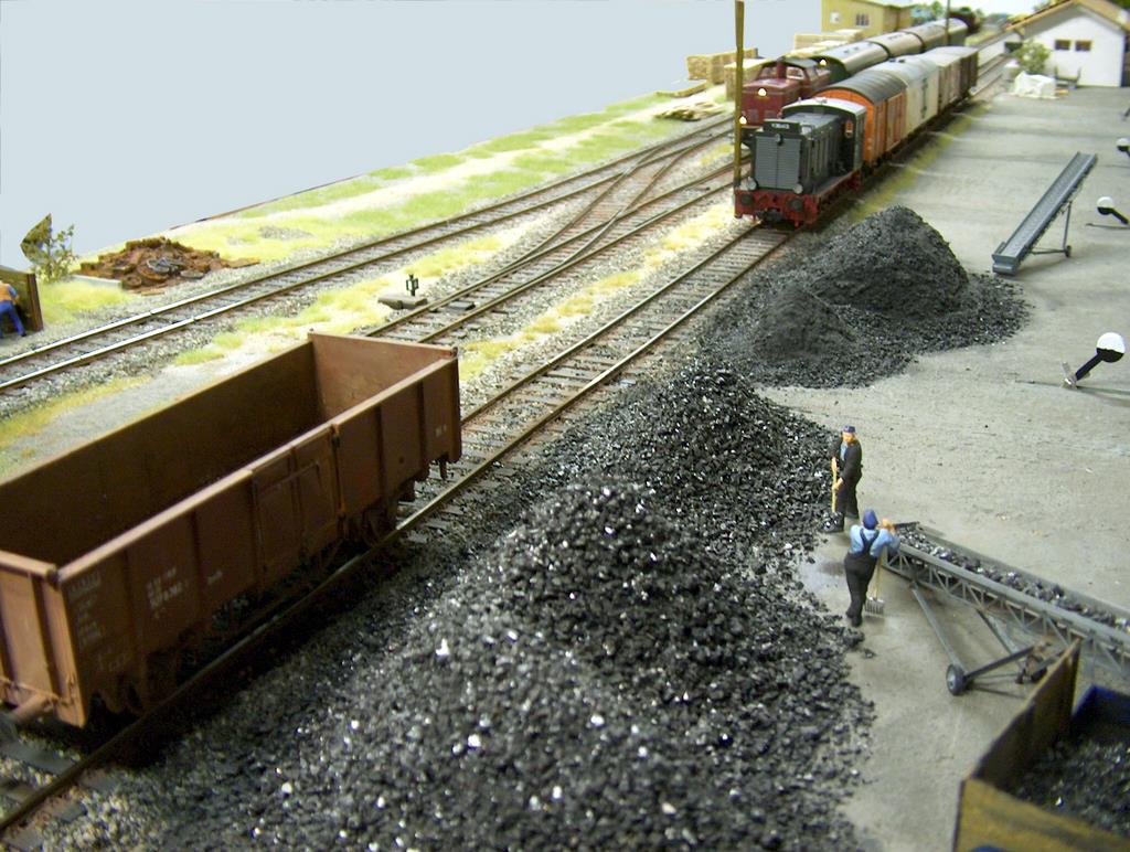

Auch eine Kohlenverladung gibt es
Eine besondere Problematik stellte der Zaun dar, der den Bahnsteig und das Betriebsgelände absperrte : es wurde damals Eisen-Rundmaterial verwendet. Und das galt es im Modell nachzubilden. Hier muss ich Günter Käsemann (Pseudonym heizero) erwähnen, der mir den Zaun aus 0,7 und 1mm Rundmessing sehr filigran zusammengelötet hat.

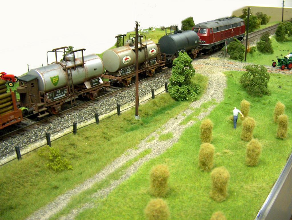

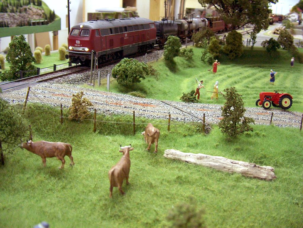

Der Zug rollt durch frisch gemähte Wiesen

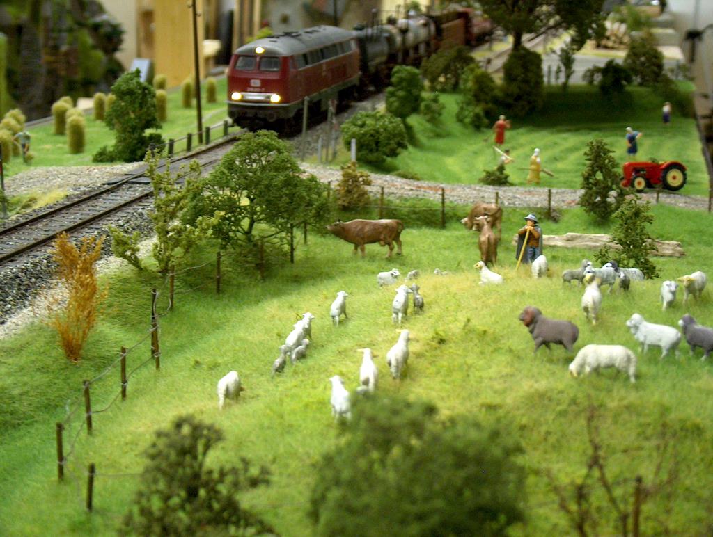

Viehwirtschaft dominiert die Gegend um Ottobeuren

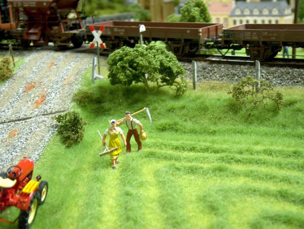

Die Wiese wird noch von Hand gemäht.

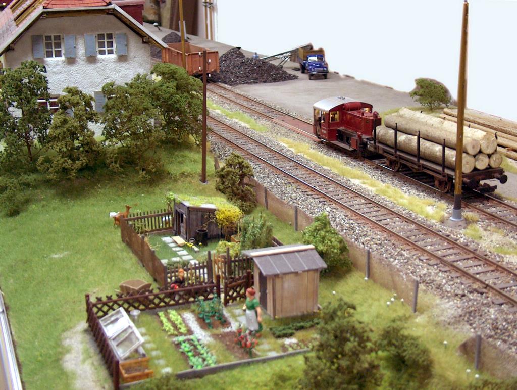

Der Schrebergarten direkt am Gleis
