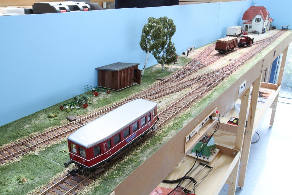

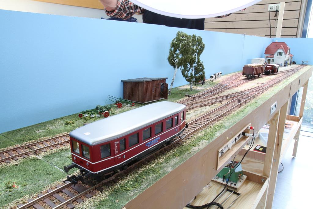

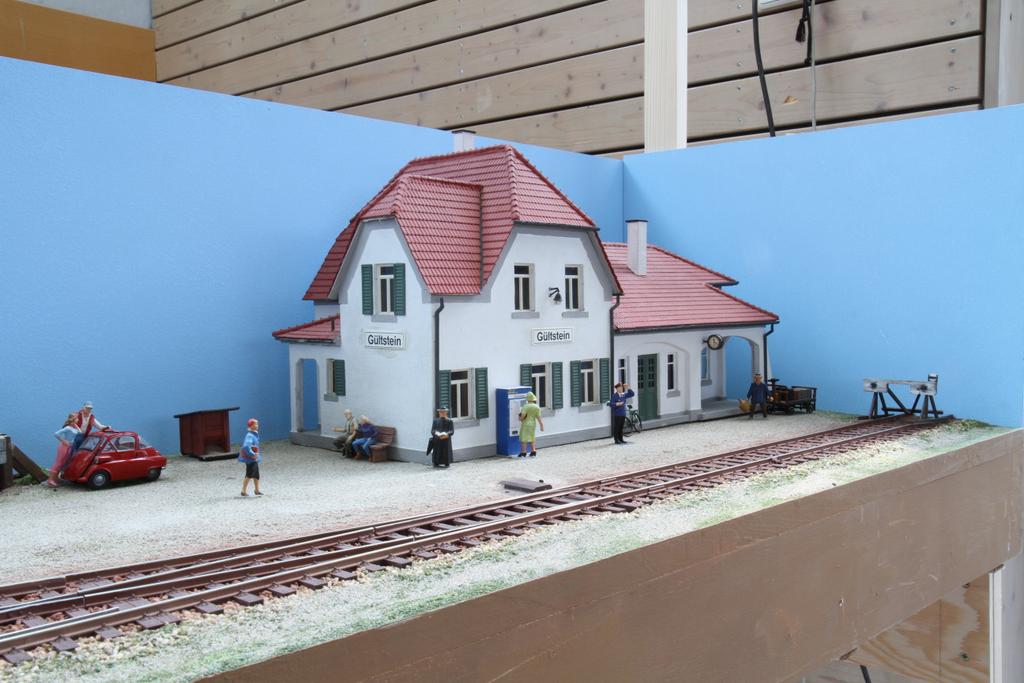

Ulrich Aikele hat in etwa 2 Jahren Bauzeit eine mobile Ausstellungsanlage gebaut. Das Bahnhofsgebäude ist nach Vorbild im Eigenbau entstanden und steht an der Strecke Herrenberg – Tübingen. Die Segmente sind 100 und 130 cm lang. Die Anlage dient nicht nur als variable Ausstellungsanlage, sondern auch im Verein (IBM Club Region Stuttgart e.V.) als Teil einer Modulanlage. Dort ist sie auf Regalträgern befestigt.
Der Betrieb kann wahlweise analog oder per DCC erfolgen, die Elektrik ist entsprechend vorbereitet. Die Weichen werden elektrisch mit Tortoise Antrieben gesteuert. Das Gleismaterial kommt von Lenz. Der Gleisplan ist für optimale Rangiermöglichkeiten ausgelegt: Eine Umfahrungsmöglichkeit, dazu zwei Abstellgleise und zwei Stumpfgleise, die beim Einsatz in einer Modulanlage zu Durchfahrgleisen werden.
Alle Gebäude, Fahrzeuge und Figuren sind nur lose aufgestellt, um immer wieder andere Szenen darstellen zu können. Auch die Prellböcke sind nicht verschraubt oder verklebt. Im Inselbetrieb schließen Sie die Abstellgleise optisch ab, im Vereinsbetrieb werden sie entfernt, denn die Gleise sind für den Anschluss an Nachbarmodule vorbereitet.
Die Anlage wird im PKW transportiert, die Elemente werden dazu mit Stirnbrettern verbunden. Daher ist die Höhe der Hintergrundkulisse auf die Ladehöhe begrenzt. So kann die kompakte und variable Anlage leicht transportiert werden. Sie ist öfter auf Ausstellungen zu sehen und natürlich auch im Vereinsheim oft in Betrieb.
