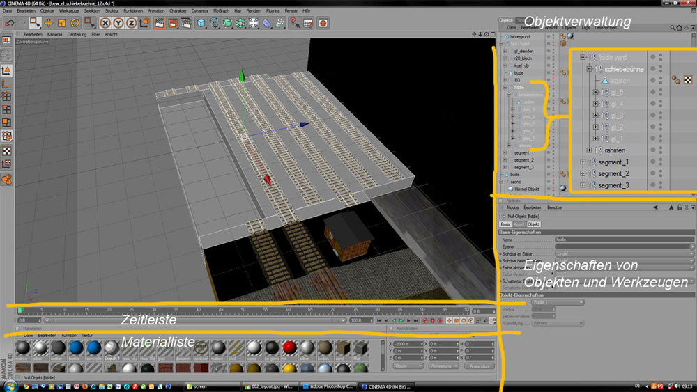

Für diesen Beitrag benötigen wir die Zeitleiste. Sie ist standardmäßig Bestandteil des Programms und befindet sich direkt unter der Zeichenfläche.

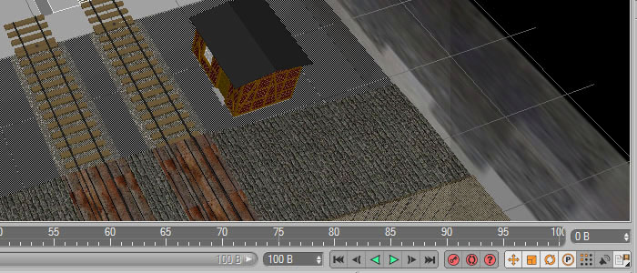

In der Nahaufnahme erkennt man die Abspielknöpfe (ähnlich wie an Videorecordern), dann die roten Knöpfe für Aufnahme (Speichern) von Daten sowie die gelben für verschiedene Parameter.

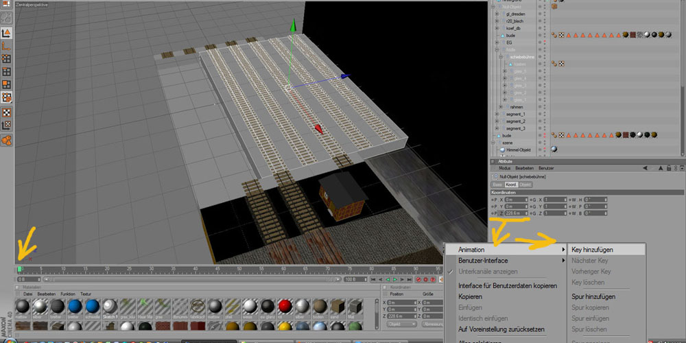

Als Beispiel soll die Schiebebühne des Fiddle Yards bewegt werden: Zunächst wird eine sinnvolle Ordnung der Elemente benötigt. Wenn die Schiebebühne bewegt werden soll, ist es zweckmäßig, alle dazugehörigen Teile (Kasten, Gleise) in einer Gruppe zusammenzufassen, und dann gemeinsam zu animieren.

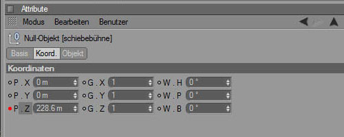

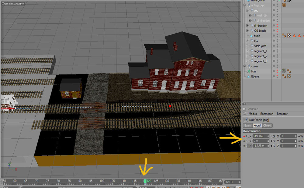

Im Attributebereich jedes Objektes gibt es den Eintrag „Koordinaten“. Vor jedem Parameter steht ein kleiner schwarzer Kreis – das Zeichen, dass diese Werte gespeichert werden können – und zwar einzeln. Steht dort ein roter gefüllter Kreis, so ist der Wert im aktuellen Bild gespeichert.
Die Arbeitsschritte im Einzelnen:
- Regler der Zeitleiste auf Bild 1 stellen
- Position Z der Schiebebühne so wählen, dass der Gleisübergang passt
- Im Koordinatenformular den Wert Z speichern

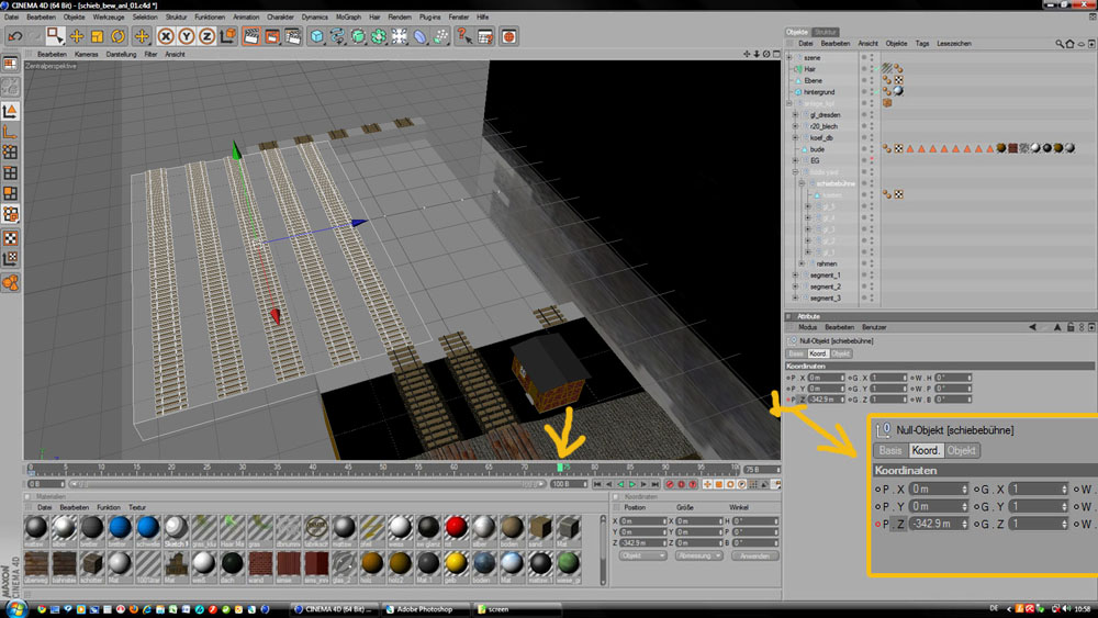

Anschließend wird die Endposition festgelegt:
- Regler der Zeitleiste auf Bild 75 (Beispiel) = 3 Sekunden
- Position Z der Schiebebühne auf den anderen Endpunkt einstellen
- wieder den Wert Z speichern

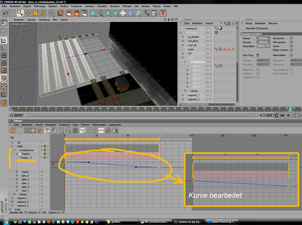

Für genaue Einstellungen an Animationen steht noch eine weitere Editoroberfläche zur Verfügung. Hier gibt es eine Liste mit den Animationsspuren jedes animierten Objektes, d.h. hier sind ganz gezielte Eingriffe auf den Film möglich.
Wenn man die richtige Spur geöffnet hat, wird die dazugehörige Kurve angezeigt. Diese kennen wir aus dem Physikunterricht: ein Zeit-Weg-Diagramm. Die entstandene Kurve ist leicht S-förmig. Das bedeutet, zu Beginn der Bewegung wird beschleunigt und am Ende abgebremst. Auch diese Kurven kann man nachbearbeiten und eigenen Wünschen anpassen. Die schwarzen „Anfasser“ an den Endpunkten funktionieren genau wie Bezierkurven in Vektorprogrammen.
Ich werde mit der fertigen Animation noch etwas anderes machen (siehe fertigen Flashfilm). Deshalb verzichte ich hier einmal auf die Beschleunigung und arbeite die Kurve zu einer Geraden um.

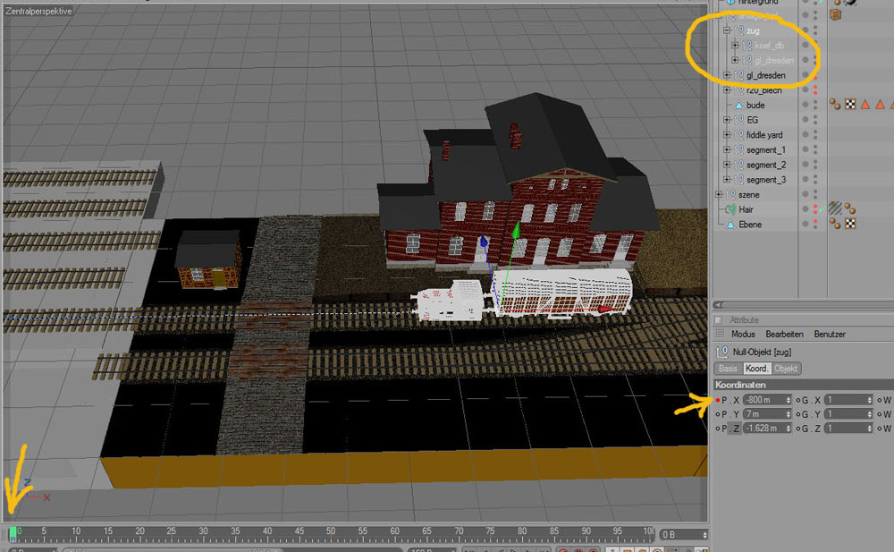

Einige Fahrzeuge haben wir schon gezeichnet, sie stehen auf den Bahnhofsgleisen, auch diese möchte ich letzt bewegen. Zunächst wird wieder eine Gruppe aus den zwei Fahrzeugen „koef_db“ und „gl_dresden“ erstellt.
Das weitere Vorgehen gleicht dem gerade bei der Schiebebühne gezeigten:
- mit Zeitleistenregler das erste Bild vorwählen (eine Animation muss nicht immer in Bild 1 beginnen)
- Position des Zuges einstellen und
- speichern
Und dann:
- neues Bild wählen
- neue Position einstellen
- diese wieder speichern
Da ich per Flash die Fahrt an jeder beliebigen Stelle stoppen möchte, habe ich auch in diesem Beispiel die entstandene Kurve zur Geraden umgearbeitet.
