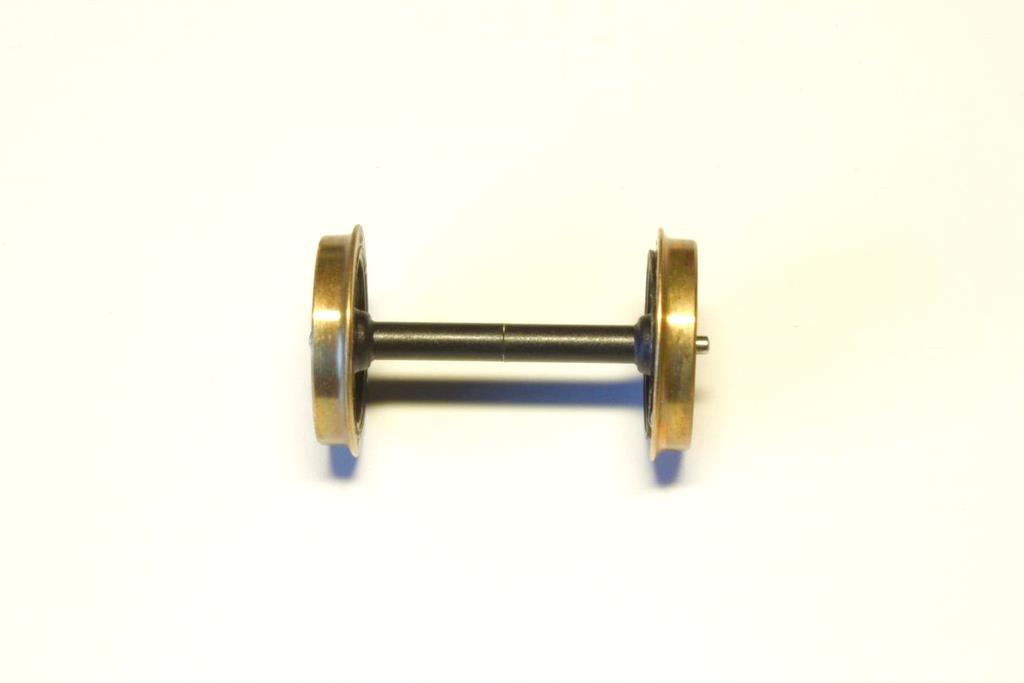

Den Bausätzen sind zwei Kunststoffachshälften beigelegt, auf denen der Radring sitzt. Sie werden mit einen 2 mm Drahtstift verbunden. Dieser Drahtstift wird mittels zweier Federn im Drehgestell gehalten und bildet gleichzeitig die Federung der Fahrzeuge. Einige Spur Nuller haben diese Radsätze schon gegen andere ausgetauscht. Denn wenn die Haltefedern nicht richtig sitzen und eine ungünstige Gleiskonstellation vorhanden ist, kann es zu Kurzschlüssen kommen. Dies soll hier aber nicht Thema sein.
Radhälften mit Radreifen. Beim Entnehmen fallen die Achsteile regelrecht auseinander.

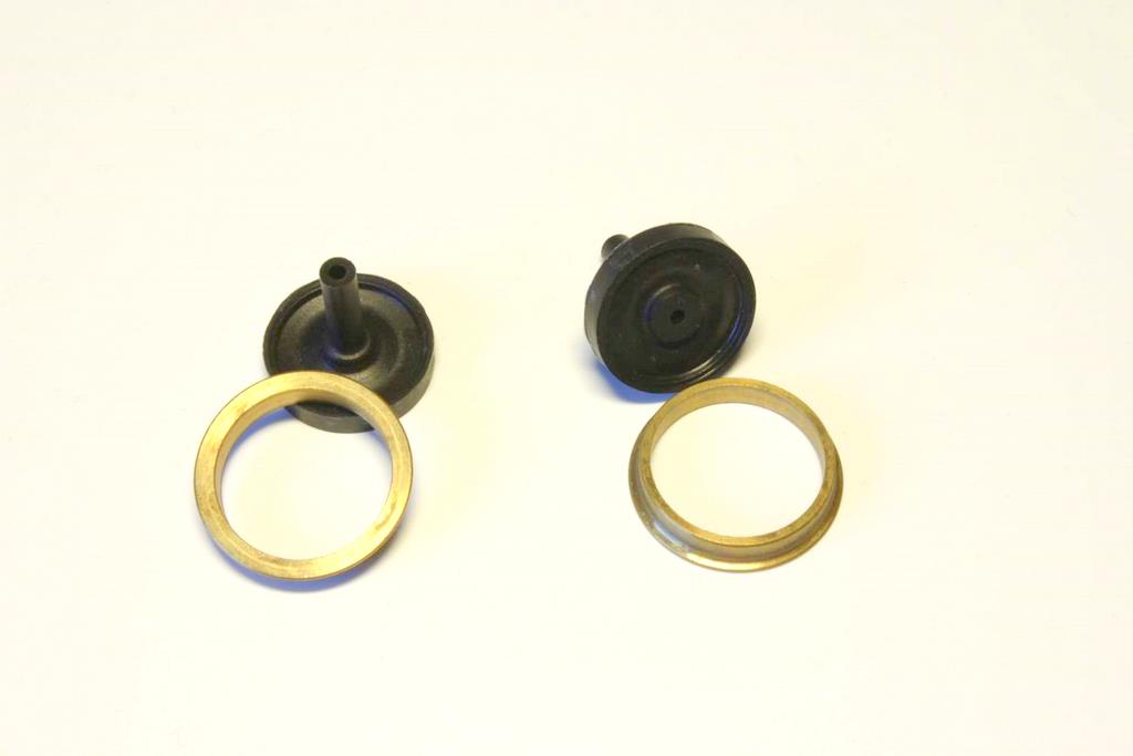

Vielmehr geht es um das Ablösen der Radreifen vom Kunststoffteil der Achse. Das Verkleben des Ringes mit dem Kunststoffteil stellt normalerweise kein Problem dar. Dennoch kann es passieren, dass die beiden Teile nicht 100%ig fluchtend miteinander verklebt werden, was einen unrund laufenden Radring und damit eierndes Rad zur Folge hat. Hierfür habe ich eine Montagehilfe angefertigt. So wird ein schräges Verkleben des Radringes auf dem Kunststoffteil vermieden.
Ein Beispiel, wie es nicht aussehen sollte. Der rechte Radreifen wurde schief verklebt.

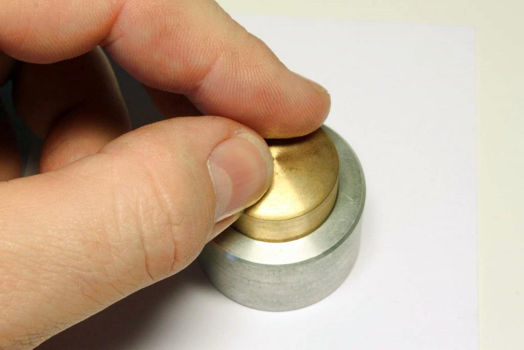

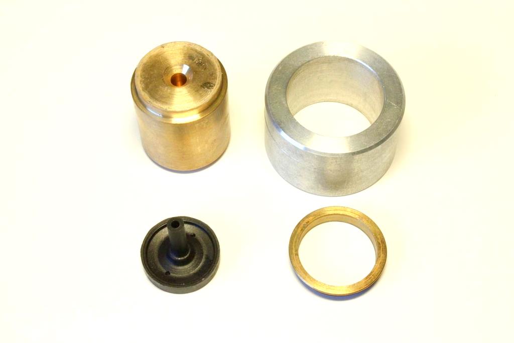

Damit das Zentrieren sauber klappt, habe ich eine Zentrierhilfe auf der Drehbank gefertigt: Der Außenring nimmt das Rad auf, der Einsatz aus Messing hilft bei der Positionierung.
Oben die Montagehilfe, unten die beiden Radteile.

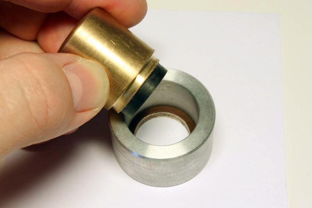

Links die Kunststoffachse im Messinghalter, rechts der Radreifen in der Aussenhülse.

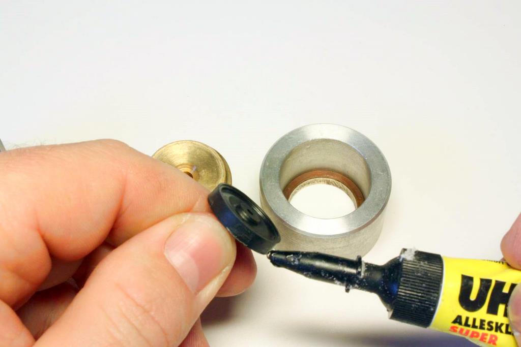

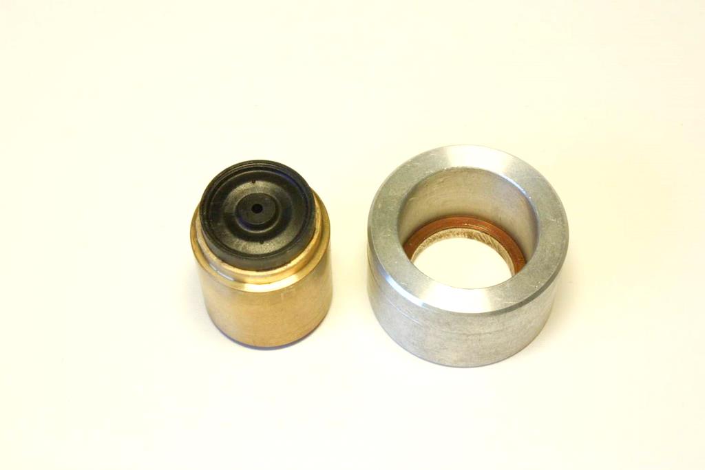

Das Halbachse aus Kunststoff wird in den Messinghalter gesteckt. Er hat ein Loch zur Aufnahme der Achsen. Die Zentrierhülse wird mit dem Radring zusammen auf eine glatte Unterlage gelegt. Beide Teile wurden vorher an der zu verklebenden Fläche mit 600er Schleifpapier angerauht und anschließend mit Alkohol gereinigt. Hinweis: Den Radring richtig herum einlegen.
Zum Verkleben wurde das Sekundenklebergel "Strong&Safe" von UHU verwendet.
Zum Verkleben wurde das Sekundenklebergel „Strong&Safe“ von UHU verwendet.
Die Teile werden rasch ineinander gesteckt und zusammengedrückt. (Beispielfoto ohne Kleber)
Durch die Zentrierhilfe ist ein Verkanten beim Zusammenfügen ausgeschlossen.

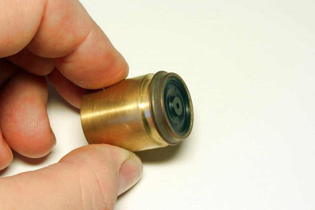

Nach ein paar Sekunden Trockenzeit kann der äußere Ring schon wieder entnommen werden.

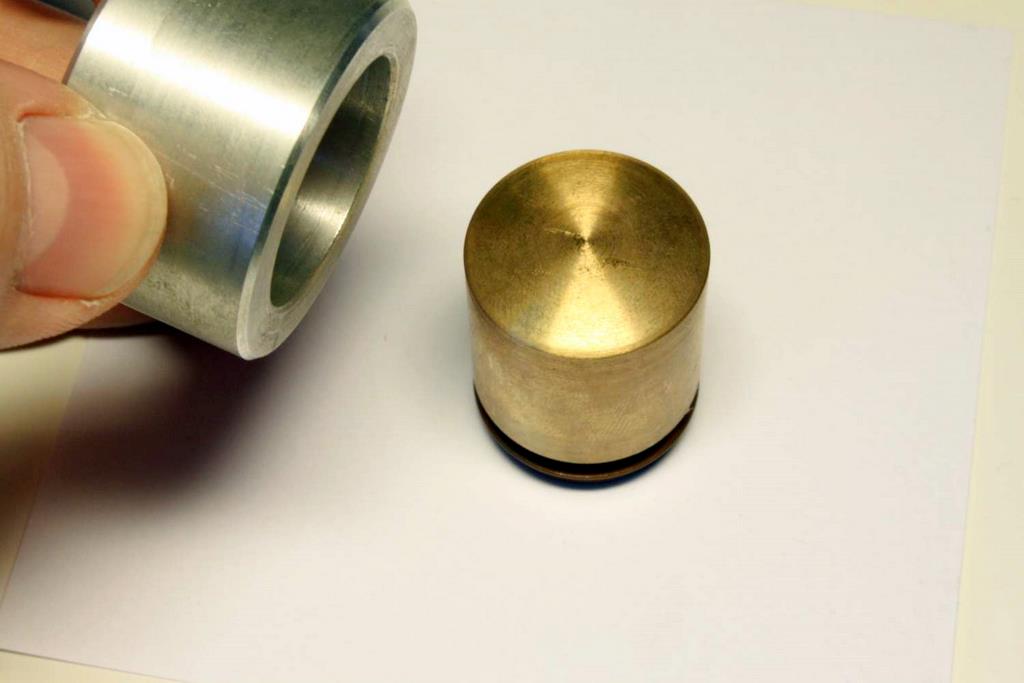

Die zusammengeklebte Achse sollte durch Drehen des Radringes entnommen werden. Sie lässt sich dadurch aus der Bolzenaufnahme gut lösen.

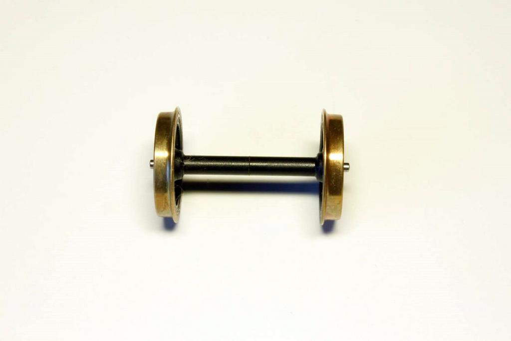

Nun sitzen die Kunststoffachsen und Radringe sehr gut und nichts eiert mehr.
