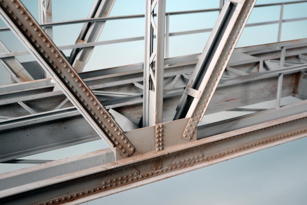

Viele eingesetzte Nieten

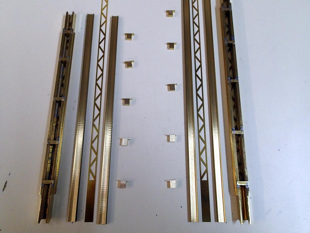

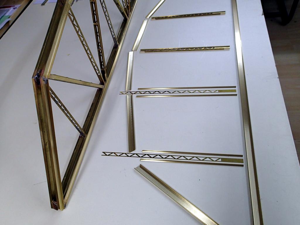

Bau der Gitterstreben
Bau der Seitenteile
Bau der Seitenteile

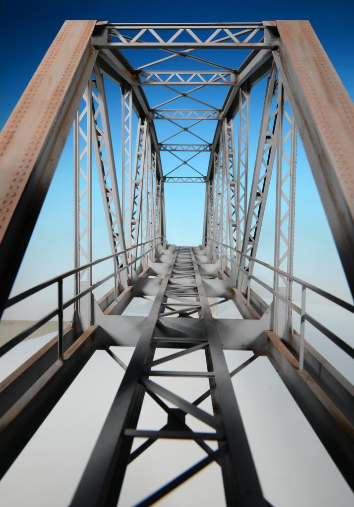

Brücke aus der Lokführeransicht

    Na das ist ja mal ein Lichtblick! Ein Quantensprung im Vergleich zu der Fußgängerüberführung, die vor ein paar Tagen vorgestellt wurde (siehe auch meine dortige Kritik)! Endlich wird einmal die Fahrbahn mit Schlinger- und Windverbänden nachgebildet. Und auch die Proportionen stimmen – ein echter Hingucker!
    Allerdings sind auch hier ein paar Abstriche, vermutlich dem Preis geschuldet, gemacht. So sind die Querträger zwar richtig mit angedeuteter Rahmenecke, aber ohne Gurte nachgebildet. Die Verbandsstäbe sehen alle etwas mickrig aus, die großen Hauptträgerknotenbleche gibt es nur außen, innen fehlen sie, Bremsverbände und die Endportale, die den Obergurt aussteifen, fehlen ganz. Na ja, die Nietenköpfe sind auch nur an den „bequemen“ Stellen modelliert.
    Insgesamt aber ein erfreuliches Modell – weiter so!
