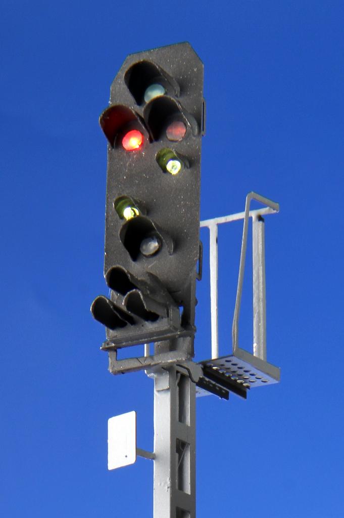

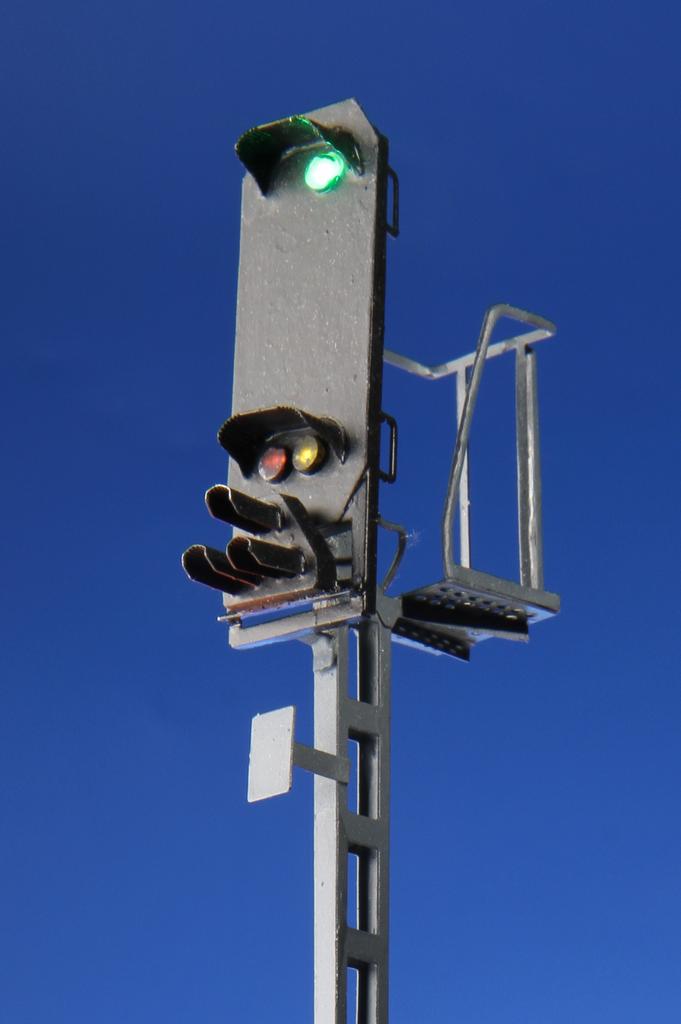

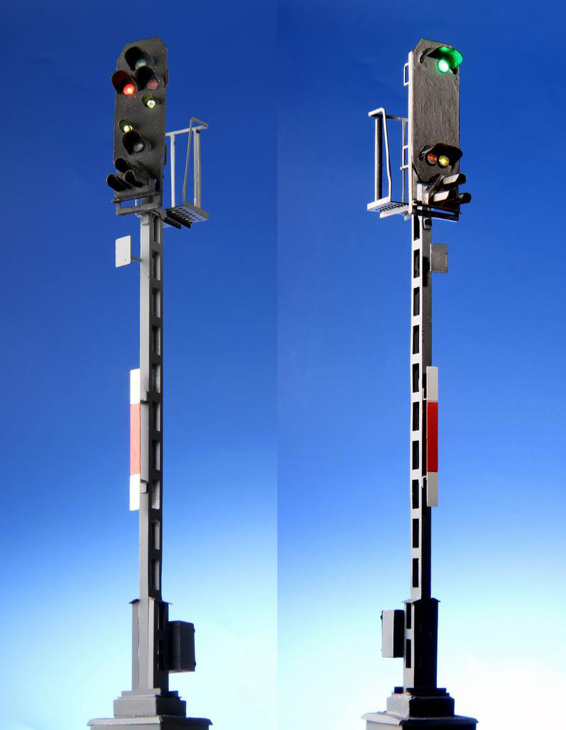

Ndetail bietet neue Lichtsignal Bausätze an: Ein Einfahrsignal und ein Ausfahrsignal mit integriertem Sh0 Signal sind verfügbar. Die Bausätze werden als Neusilber-Ätzplatine geliefert, komplett mit allen LEDs, Vorwiderständen, Litze und Schrumpfschlauch. Zur Befestigung an der Anlage wird eine Vierkant-Mutter mitgeliefert, die in den Sockel eingelötet werden kann. Damit kann das Signal von unten mit der Anlagenplatte verschraubt werden.
Die Signale sind nach dem Vorbild der Bauform 1951 entworfen. Die Signalschirme haben noch die kurzen Schuten an den Signallampen. Es gibt ein dreibegriffiges Einfahrsignal mit den Signalbildern Hp0, Hp1 und Hp2 und ein Ausfahrsignal mit Sperrsignal Sh0, mit dem Signalbilder Hp0, Hp1, Hp2 sowie Hp00 (keine Zugfahrt, frei für Rangierfahrten) angezeigt werden können. Das Signal kann mit Wechselspannung oder Gleichspannung (5-16V) betrieben werden.
Die Masten werden an den besonders breit geätzten Knicklinien gefalzt, so dass der Aufbau vergleichsweise einfach vonstattengeht – etwas Löterfahrung ist schon notwendig.
In Vorbereitung ist zusätzlich eine spezielle Halterung, mit der die Signale in Signalschächten oder auch zwischen Modulen befestigt werden können, sowie ein Steuerbaustein. Die jetzt ausgelieferten Versionen können natürlich auch mit allen derzeit erhältlichen Steuerungen und Decodern angesteuert werden.
Jedes Signal kostet 39,90 Euro; die Modelle sind sofort verfügbar.
