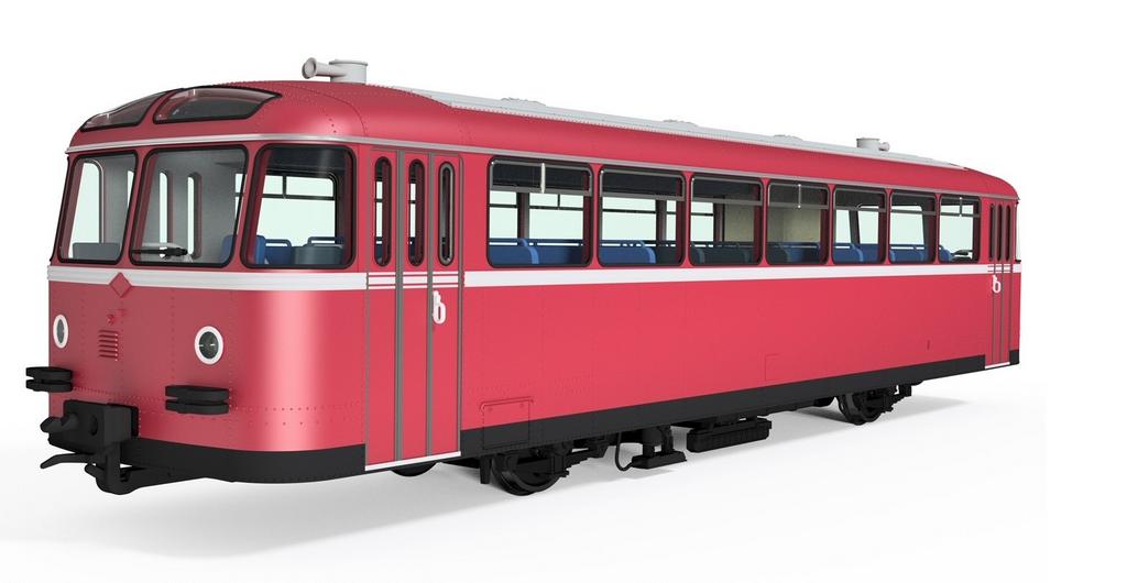

Dieseltriebwagen VT 95
VT95 (Computerzeichnung)
Der einmotorige Dieseltriebwagen VT 95 war der Vorläufer des bei Lenz bereits erhältlichen VT 98. 557 Stück wurden zwischen 1952 und 1958 gebaut, sie rollten bis 1983. Die Leichttriebwagen hatten nur Stoßfänger statt Puffer und waren (fast) nur auf Nebenstrecken unterwegs. Die frühe Ausführung hatte noch Oberlichter über dem Führerstand, später wurden diese abgedeckt bzw. weggelassen und ein drittes Spitzenlicht kam dazu. Lenz bringt die Version der frühen Epoche III a mit Zweilichtspitzensignal und die spätere Version Epoche III b mit drittem Spitzenlicht, dazu die Epoche IV Ausführung als BR 795. Über den MEG-Shop gibt es zusätzlich die grün lackierte Version der Ruhrkohle AG (RAG).

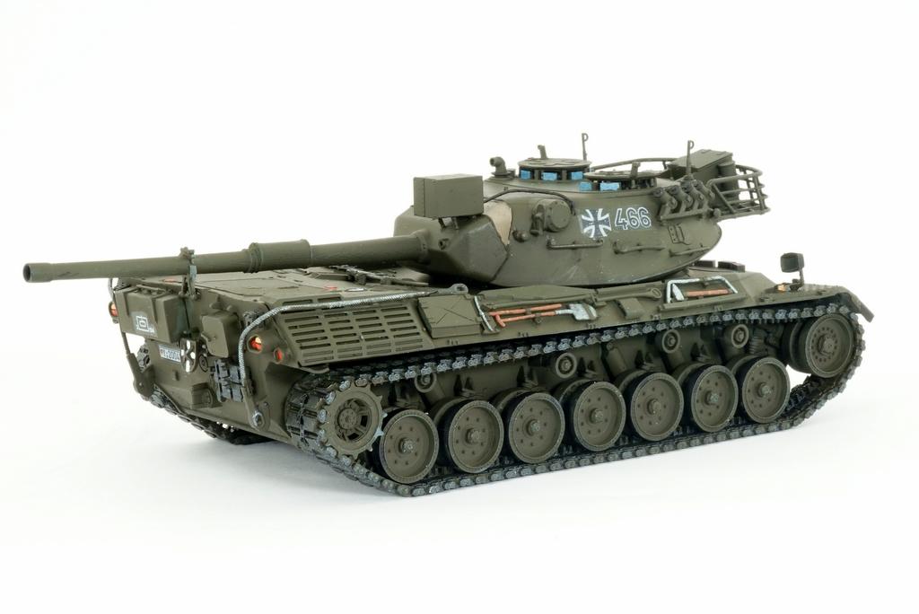

Leopard 1 als Ladegut
Leopard 1 als Ladegut für Schwerlastwagen
Passend zu den Schwerlastwagen SSy45, die in 2024 erscheinen sollen, kommt als Ladegut das Kunststoffmodell eines Panzers aus dem Kalten Krieg. Der Leopard 1 wurde ab 1964 in Dienst gestellt und wurde immer wieder per Bahn zu Truppenübungsplätzen verlegt.

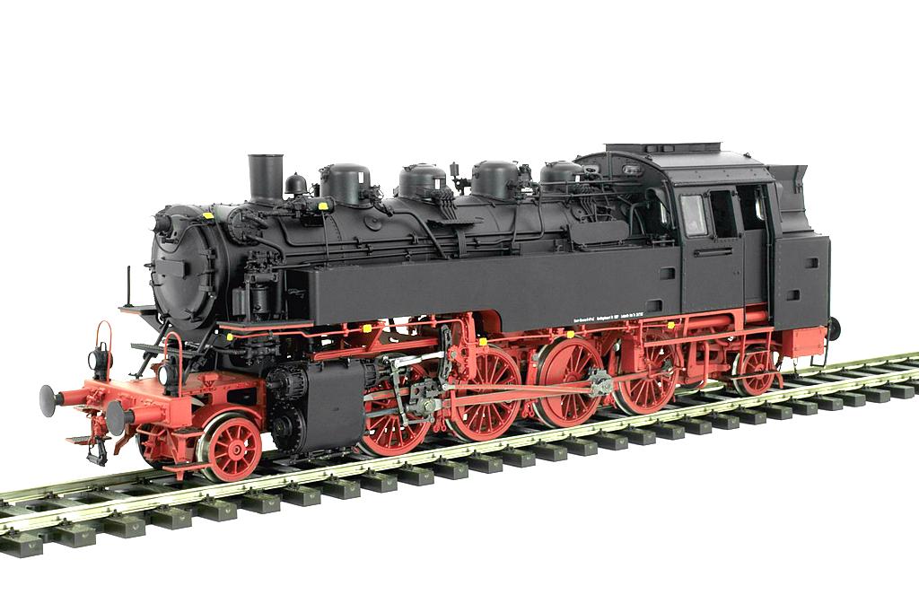

Dampflok BR86
BR 86 in Ganzmetallbauweise
Neben den bereits angekündigten Modellen der BR86 in Ganzmetallbauweise werden zwei weitere Varianten in den Ausführungen der Bundesbahn mit drei DB Spitzenlichtern und der Deutschen Reichsbahn (Ost) mit zwei großen DRG Lampen in Epoche 3 aufgelegt.

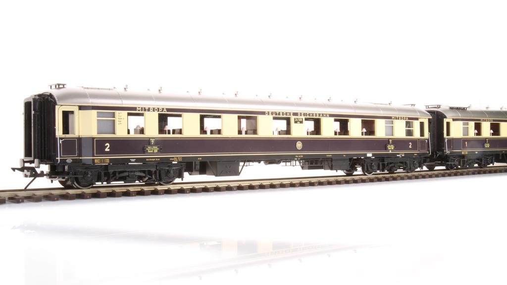

Rheingold
Rheingold (M.T.H. Ausführung)
Rheingold 5-teilig
Rheingold 5-teilig
Die Rheingold Zugsets von M.T.H. bestanden aus vier Salonwagen und einem etwas kürzeren Packwagen. Lenz hatte die Formen übernommen und bringt jetzt eine Neuauflage in der klassischen eleganten violett/elfenbeinfarbenen Lackierung. Es gibt aber neue Drehgestelle und Kurzkupplungskulissen sowie eine aktualisierte Elektronikausstattung. Das fünfteilige Set soll letztmalig in limitierter Stückzahl aufgelegt werden.

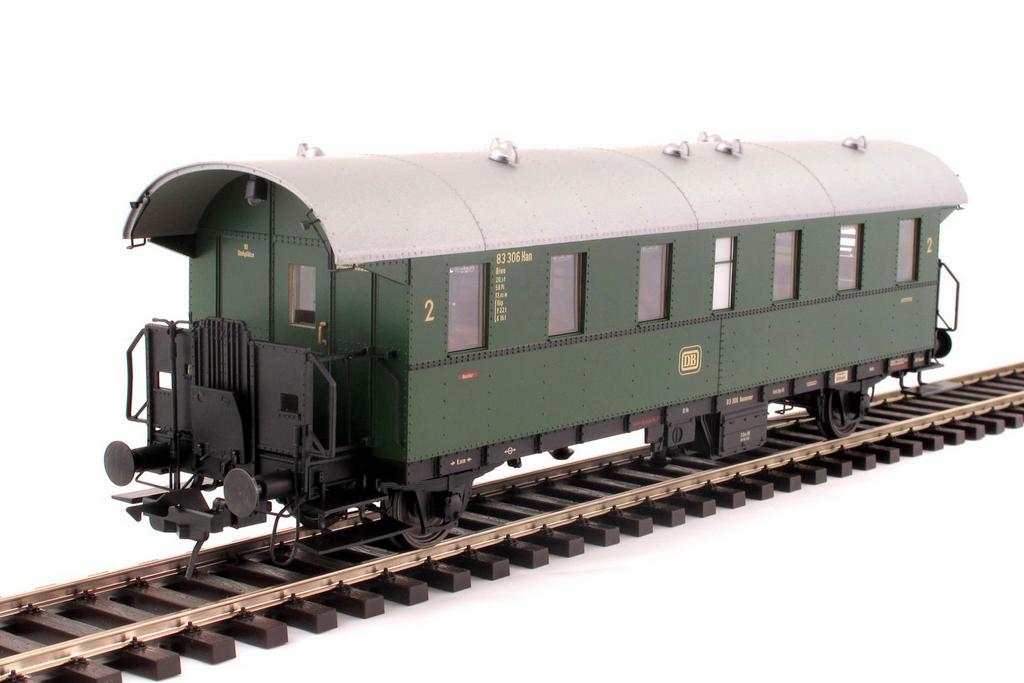

Donnerbüchsen
Donnerbüchsen
Donnerbüchsen
Die allerersten Lenz Personenwagen sind immer noch zeitgemäße Modelle und kommen in zehn Lackierungsvarianten: DRG Epoche II, DR Epoche III, DB Epoche III und als Bauzugwagen in chromoxidgrün der Epoche III und ozeanblau der Epoche IV, letztere ohne Formänderungen mit kompletten Fenstern. Dazu kommen zwei bei der MEG Shop GmbH erhältliche blaue Donnerbüchsen im Stil der Tegernseebahn.

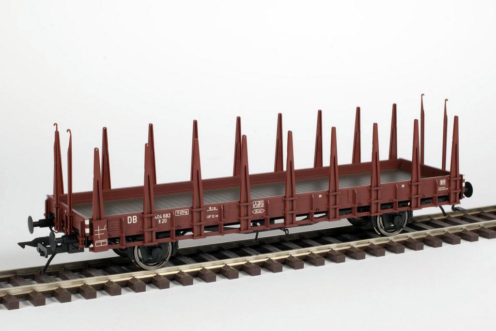

Rungenwagen R 20
Rungenwagen R 20
Rungenwagen R 20
Je eine neue Betriebsnummer für die DRG Epoche II, DB Epoche III und DR Epoche III sind geplant.

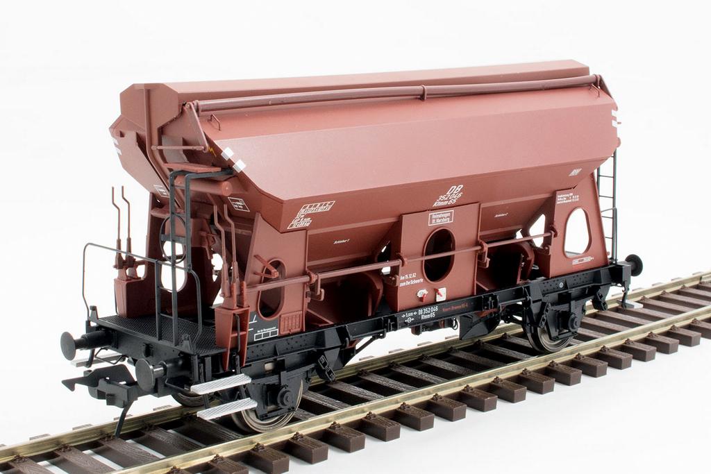

Schüttgutwagen Otmm 61 / Ktmm
Geschlossener Schüttgutwagen Ktmm
Der offene Schüttgutwagen (Otmm) wird in acht Versionen neu aufgelegt: Als Otmm 61 der DB Epoche III, als Fc 087 der DB Epoche IV, als Fc 6342 der DR Epoche IV und als Ed 21 der SBB Epoche IV kommen. Dazu Ausführungen als Fcs in der Lackierung der Firma Wiebe in braun, eine blaue Version Press und ein Otmm des EBV. Letzteres Modell ist exklusiv erhältlich bei Fa. Hünerbein / Aachen.
Der geschlossene Schüttgutwagen wird als Ktmm 65 der DB Epoche III, als Td 926 der DB Epoche IV, als Td 933 der DB mit Aufschrift Quarzwerke Epoche IV bis V und Tdgs 928 der DB Cargo Epoche V erscheinen.

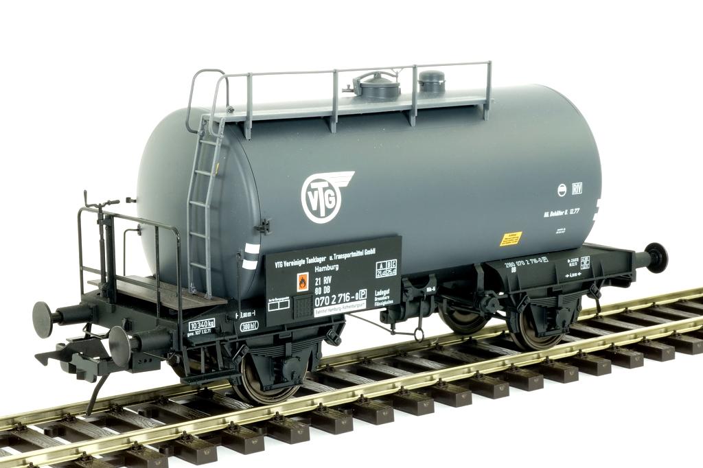

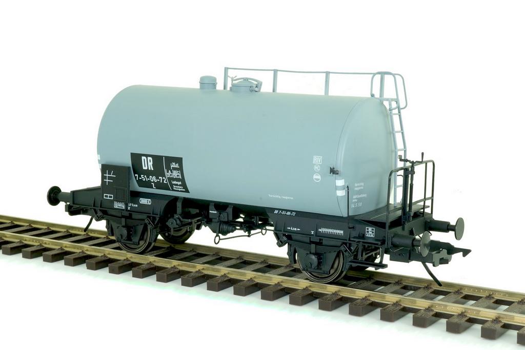

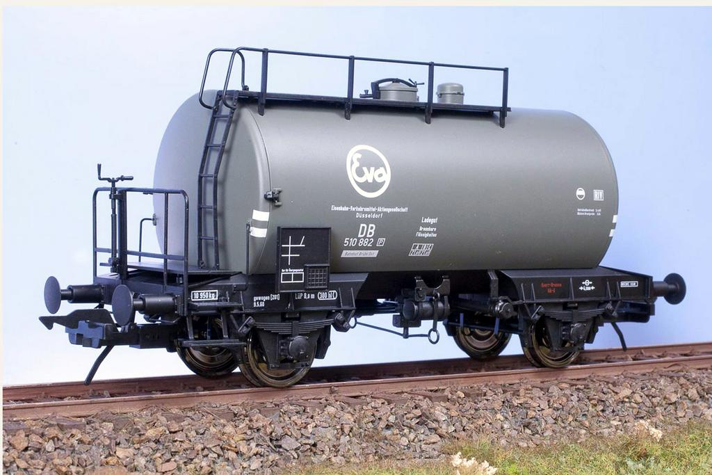

Kesselwagen Bauart Deutz
Die Kesselwagen der Bauart Deutz werden in grauer VTG-Lackierung in Zweiersetz für die Epochen III und IV aufgelegt, dazu eine Version EVA und eine der DR, jeweils Epoche III.
Kesserwagen Deutz VTG
Kesserwagen Bauart Deutz VTG
Kesselwagen Bauart Deutz der DR
Kesselwagen Bauart Deutz EVA

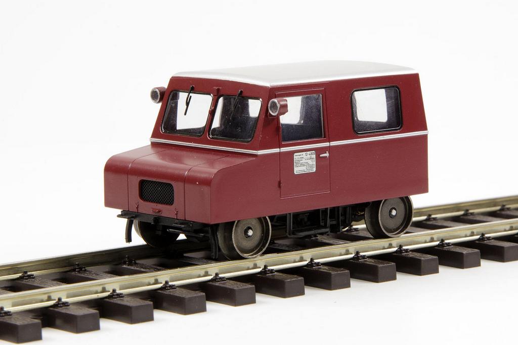

KLV12
Die kleine Motordraisine wird als Standmodell ohne Antrieb erscheinen.
Motordraisine KLV12 ohne Antrieb

  1. Ralf-M. Ludwig
    Große Freude zunächst über die Ankündigung von VT 95 (795) und VB 142 (995) sowie dem Einachser-Anhänger VB 140.
    Aber schon der erste Blick auf die Grafik der Vorankündigung zeigt erhebliche Fehler:
    –Der kleine rechteckige Ausschnitt in der Seitenwand für den Bremsanzeiger ist in Wirklichkeit auf der WC-Seite, im Vorschaubild aber auf der anderen Wagenseite. Schon mal falsch.
    –Der Scheibenwischer ist im Original, passend zur asymmetrischen Anordnung von Führersitz und Fahrpult, auf dem Nicht-WC-Ende, in Fahrtrichtung gesehen (also von innen heraus), im Fenster auf der rechten Seite. Das Lenz Vorschaubild hat es leider im, in Fahrtrichtung gesehen (also von innen heraus), linken Fenster. Also auch falsch. Ein Blick in die DB-DV 987-316, gült. 01.10.1975, hätte da Aufklärung gebracht. Gleich noch als Hinweis: Auf der WC-Seite ist der Scheibenwischer, in Fahrtrichtung gesehen (also von innen heraus), auf der linken Seite.
    –Alle kleinen Fenster oberhalb der großen Seitenfenster haben nach außen mit mittigem senkrechten Scharnier gehende Fensterklappen (im Vorschaubild fehlen die 2., 3., 5. und 6.). Nur beim WC-Fenster war das Scharnier unten waagerecht für ein Kippfenster angeordnet; bei den Wagen mit seitlichem Rollband-Zielanzeiger in Fahrzeugmitte war das kleine Fenster festgelegt.
    –Sollte man sich mit den MAN-Lizenzbauten (Bauserie B, z.B.) befassen, bzw. mit den später mit der verbesserten Lüftung nachgerüsteten Wagen, so wären auch die beiden Lüftergitter im seitlichen Dachumbug nachzubilden (gibt es auf beiden Seiten).
    –Auch erscheint die eher rosarote Farbe wenig mit dem Farbton RAL 3004 des Originals zu tun zu haben.
    Hoffen wir, dass bei den Seitenwänden nicht einfach die Klappenanordnung und das Nietbild vom VT 98 abkopiert wird, dann wäre es wirklich Schrott. Nur als Hinweis: Der VT 95 verfügt nur über einen Motor und hat auch nur eine Tankklappe für ihn… (hatte man bei Baugröße HO schon mal verkehrt gemacht). Dafür gibt es im Original die Lüfteröffnung in der Seitenwand unterhalb der Zierleiste auch nur auf der WC-Seite.
    Bleibt zu hoffen, dass sich die Lenz-Konstrukteure bei den erhaltenen Museumsfahrzeugen, die nicht verbastelt sind, mal alles angucken und auch Korrekturen vornehmen. Auch wird hoffentlich das Soundprojekt nicht vom Zweimotorer abkopiert. Ein betriebsfähig zugelassener VT 95 mit einem Büssing U 10 steht für neue Aufnahmen beim EVU BEF im Brandenburgischen Basdorf bereit.
    • Wilfried de Buhr
      Eine Anmerkung zu den Seitenfenstern: Bei der ersten Ausführung hatten die kleinen Fenster in den Seitenfenstern tatsächlich, wie von Lenz abgebildet, bei Fenstern 2,3 und 5,6 keine senkrechten Scharniere. Siehe beispielhaft das Foto des VT 95 9163 im EisenbahnJournal VT95-98, Uerdinger Schienenbus, S. 24,25.
      Der Einachs-Anhänger trug die Bezeichnung VB 141.

  4. Kohlenklau
    Hallo Dietmar ,
    habe eine Frage zum VT95 , dieser hat in Epoche 3a ein 2-Lichtspitzensignal mit den sogenannten Oberlichtfenstern . Wird der VT in Epoche 3b mit der “Fahrradlampe “ als 3-Lichtspitzensignal seine Oberlichtfenster behalten oder entfallen diese im Modell ??? Denn in Wirklichkeit gab es beide Ausführungen , denke
    in der Übergangszeit. Bitte um Info , da es aus dem Lenz-Anzeiger nicht klar hervorgeht. Vielen Dank im Voraus .
