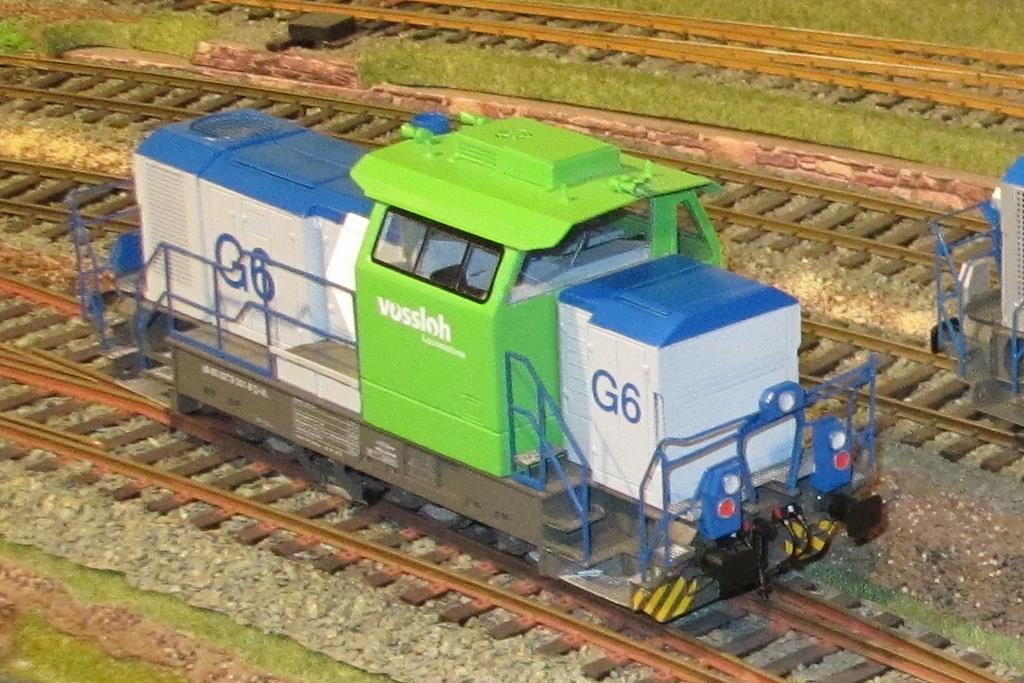

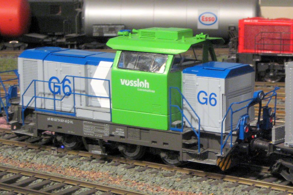

Aus Kiel kommen nicht nur die bekannten Lokomotiven des Herstellers Vossloh (früher MaK). Sondern auch viele Spur Null Modelle, die in den vergangenen Jahren teilweise auch in größeren Serien vertrieben wurden. Jetzt haben die Mitglieder des sehr engagierten Modelleisenbahnclub Spur 0 Kiel e.V. wieder eine Lok auf Gleis gesetzt. Die erst  im September 2008 vorgestellte G6, eine dreiachsige Rangierlok, wurde als Spur Null Modell entwickelt.
Es trifft sich natürlich perfekt, wenn eines der Clubmitglieder in leitender Position bei Vossloh arbeitet – entsprechend entstand die Lok nach Originalplänen aus erster Hand.
Dreiachsige Rangierlok Vossloh G6
Die Lok wurde nach Originalplänen gebaut.
Neben dem originalgetreuen Aussehen hat die Lok aber auch technische Finessen zu bieten, die sich bei anderen Bauprojekten schon ausgezeichnet bewährt haben und von der großen vierachsigen G 1700 übernommen werden konnten. So zum Beispiel der Kardanwellen-Antrieb mit  den bewährten G 1700 Radsatzgetrieben. Die drei Achsen sind vorbildgerecht starr gelagert. Es sind nur die beiden äußeren Achsen angetrieben. Deshalb kann im G 6-Modell auf einfache Weise die Kardanwelle eine durchgehende Welle sein.  Die mittlere Achse läuft leer mit. Auch die Motor-Getriebe-Kombination ist weitgehend baugleich mit der G 1700. Ein 4 Watt  Faulhabermotor mit Faulhaberritzel  treibt über ein Resitex-Zahnrad die auf Buchsen gelagerte Kardanwelle an.  Bauart und Bauausführung sind in vielen Punkten identisch mit dem G 1700-Konzept.

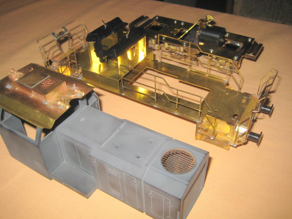

Baugruppen der G6: Chassis, Umlauf und Rahmen, Fahrgestell mit Antrieb
Chassis-, Stirn-, Motorplatte und Geländer sind aus 0,8 bzw. 1 mm Messingplatten lasergeschnitten. Die dünneren Blechteile sind in einer 0,4 mm starken, knapp DIN A4 großen, Messing Ätzplatte zusammengefasst.
Die Lampen-, das Lokgehäuse, das aus einem Teil hergestellt ist und der ganzen Lok viel Stabilität verleiht, und die Zurüstteile aus Polyurethan werden wieder in bekannter Qualität von einem Berliner Hersteller bereitgestellt.
Abweichend zur G 1700 werden die sechs Achslager in Messing-Guss ausgeführt und auf einer extra Fahrgestell-Platte montiert.  Die Federung erfolgt mit 4 Stück 3mm großen Zylinder-Druckfedern und kann mit 0,4 mm starken Scheiben individuell auch auf größere Lokgewichte optimal eingestellt werden. Zum Modell gehören beidseitig Original-Kupplungen. Wahlweise können auch Automatik-Kupplungen RK 900 eingesetzt werden. Für die Beleuchtung werden LED empfohlen; für deren Anschluss ist  beidseitig je eine kleine Platine vorgesehen.
