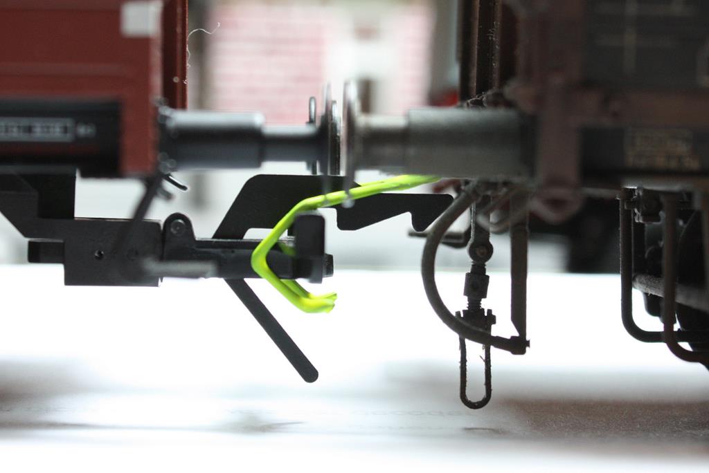

Der Haken wird in die Kupplungsöse der Originalkupplung gesteckt und über den Prallbalken der Lenz Kupplung.
Der Haken wird in die Kupplungsöse der Originalkupplung gesteckt und über den Prallbalken der Lenz Kupplung gehängt.

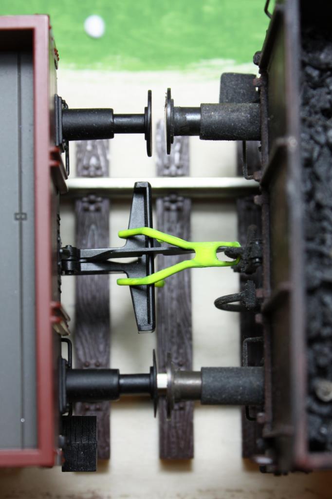

Der Adapter besteht lediglich aus einem gebogenen Haken. Das Geheimnis ist seine besonders ausgetüftelte Form. An einem Ende ist eine Kupplungsöse, die in den Kuppelhaken der Modelle passt. Die andere Seite besteht aus einem ausgeklügelt gebogenen Doppelhaken. Der Doppelhaken führt an der Oberseite des Lenz Hakens vorbei und umklammert die Prallplatte der Kupplung, die ansonsten für das Ausrichten der gekuppelten Wagen und damit die Stabilisierung der Kraftübertragung auf die Kurzkupplungskinematik zuständig ist.
Der Haken umfasst den Prallbalken. Zugkräfte werden über die Kupplung übertragen.

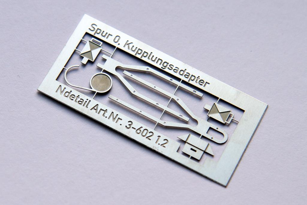

Kuppelhaken Paul. Die Platine mit Zubehör.
Kuppelhaken PAUL. Die Platine mit Zubehör.

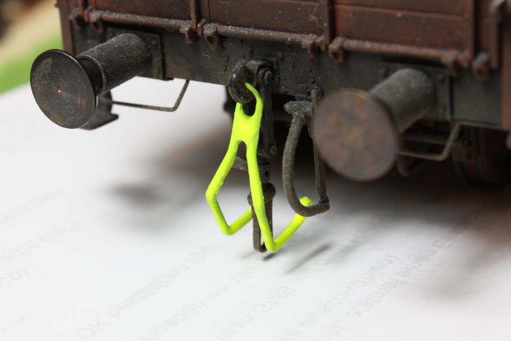

Der nicht eingehängte Kuppelhaken ist nicht länger als die Originalkupplung.
Der Haken ist genau so dimensioniert, dass er am Kuppelhaken der Originalkupplung hängen bleiben kann, ohne Gleise oder Schwellen zu berühren. Das Einhaken und auch Entkuppeln kann mit den Fingern erfolgen. Das ist bei Weitem nicht so fummelig wie die original Schraubenkupplung, denn erstens hat man einen großen Haken in der Hand und zweitens muss man den Haken nur auf den Prallbalken der Lenz Kupplung aufsetzen, beim Zusammenschieben der Wagen fällt er ganz von selbst in Position.

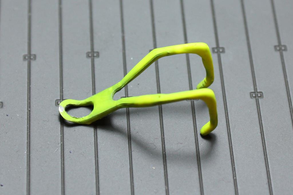

Der Haken besteht aus 0,3 mm dickem Neusilberblech, das doppelt aufeinander gelötet wird und damit sehr stabil wird. Wenn man den Adapterhaken schwarz lackiert oder brüniert, dann bleibt er fast unsichtbar. Alternativ kann man ihn, wie auch die automatische Rangierkupplung beim Vorbild, knallgelb bemalen. So ist er im Wagenverbund leichter auffindbar. Ein Bausatz kostet 4,90 Euro.

    aber warum hat nur einer der beiden Adapter eine Öse und der andere ist oben offen (auf der Ätzplatte),

    Sorry, schon gelesen, weil man die beiden Teile verlötet ..
    Aber eine andere Frage, wie sieht es im Schiebebetrieb aus, über Weichen oder Kurven? Verhakt sich der Lenzhaken nicht an der Schraubenkupplung? Wenn ich mir die Fotos so ansehe und mir das ganze nun zusammen geschoben vorstelle, steht der Lenzhaken an der Schraubenkupplung an.

    die Lenz-Kupplung sitzt tiefer als die Schraubenkupplung. Siehe Bild drei.

    Wolfgang, beim Schieben kann der Lenz Haken schon mal die gegenüberliegende Pufferbohle touchieren. Weil aber alles federt, bleibt die Kupplung nicht hängen.
    Der Grund für die nur einseitige Öse ist, dass diese schmal genug sein muss, um in den Kupplungshaken zu passen.
