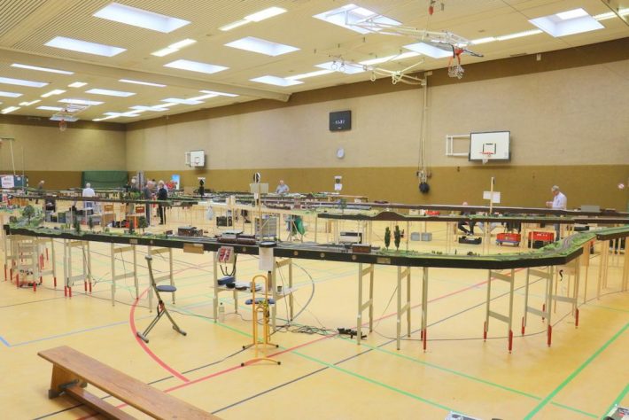

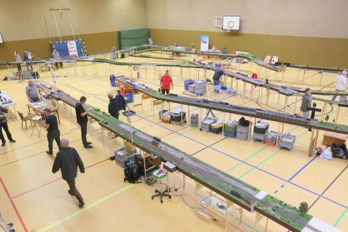

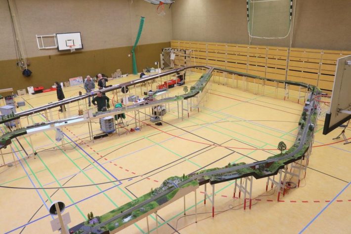

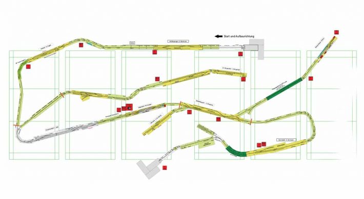

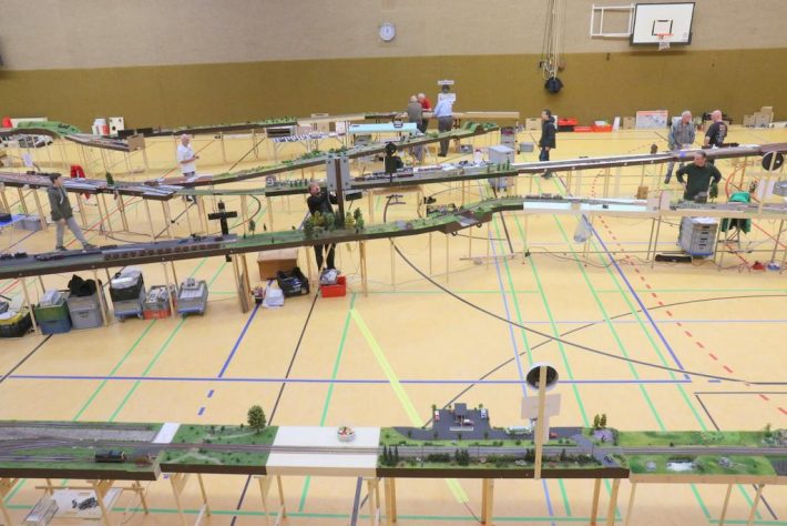

Es war im Laufe der Planung schon früh abzusehen, dass dies das größte Treffen werden würde, welches wir je veranstaltet haben. Am Aufbautag zählten wir 151 Meter Modullänge, die Dreifachturnhalle war gut gefüllt.
Der N-Bahnerkreis Kisdorf und der MEC Kölln-Reisiek veranstalten seit sieben Jahren gemeinsame Spur Null Events. Es begann mit drei Betriebsstellen und zehn Metern Strecke; inzwischen haben sich fast 30 aktive Modulisten zusammengefunden, um zwei oder drei Mal im Jahr gemeinsam eine Anlage aufzubauen.

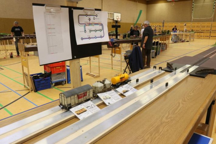

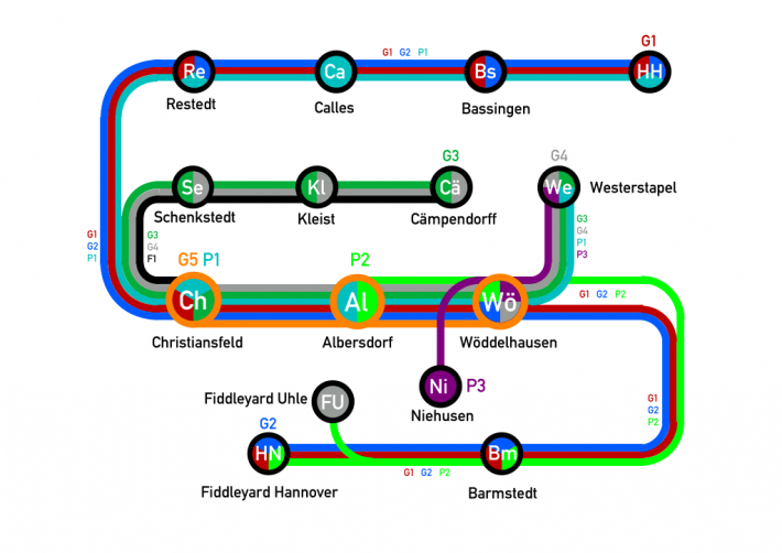

Mit wachsender Zahl von Betriebsstellen wird ein Fahrplan und ein Betriebskonzept immer wichtiger. Auf einer eingleisigen Strecke kann nicht jeder nach Belieben herumgurken – ohne Ausweichmöglichkeit kommt man immer nur bis zum benachbarten Spieler und nie über die ganze Anlage. Aber da hat der Fremo schon viel vorgearbeitet, wir haben etliches, wenn auch nicht alles übernommen. Interessanterweise wurden die striktesten Gegner von Fahrplan, Wagen- und Frachtkarten zu den größten Fans. Wir halten die Bürokratie so schlank wie nur möglich und konzentrieren uns auf einen Betriebsablauf, der allen Spaß macht – Vorbildtreue hat nicht unbedingt Vorrang, denn nur einen Zug pro Stunde empfinden die meisten als langweilig – Nebenstrecke hin oder her.

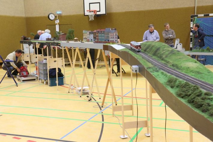

Auch die Sache mit der korrekten und gleichen Uhrzeit für alle ist noch eine Baustelle. Eine Mutteruhr mit Nebenuhren haben wir ausprobiert, aber auch das bedeutet zusätzliche Strippenzieherei und die Notwendigkeit, mehrere Uhren so aufzustellen, dass sie von überall gesehen werden können. Gegenwärtig sind billige Haushaltsuhren die Lösung. Die kosten unter 5 Euro und jeder kann sie sich an seiner Betriebsstelle montieren. Problematisch wird es, wenn alle Uhren angehalten werden müssen, weil ein technisches oder betriebliches Problem gelöst werden muss. Dann passiert es schnell, dass die Uhren asynchron laufen. Aber auch hierfür zeichnet sich eine Lösung ab.
Ein aufwendiges und immer wiederkehrendes Kapitel ist das Erstellen eines Fahrplanes. Auch hier haben wir einen Spezialisten, der eine hervorragende Lösung gebaut hat: Eine intelligent gebaute und einfach zu bedienende Excel Tabelle ermöglicht es, zuerst einen grafischen Bildfahrplan zu erstellen. Daraus lassen sich mit ein paar Klicks Buchfahrpläne für alle Lokführer und Bahnhofsfahrpläne erstellen. Dieses aus Excel-Makros bestehende Programm ist so elaboriert, dass es dazu einen separaten Artikel geben wird.
