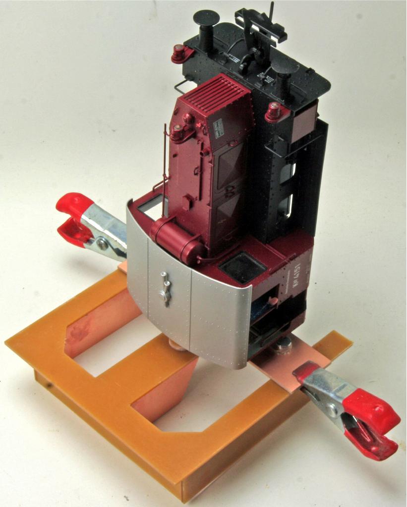

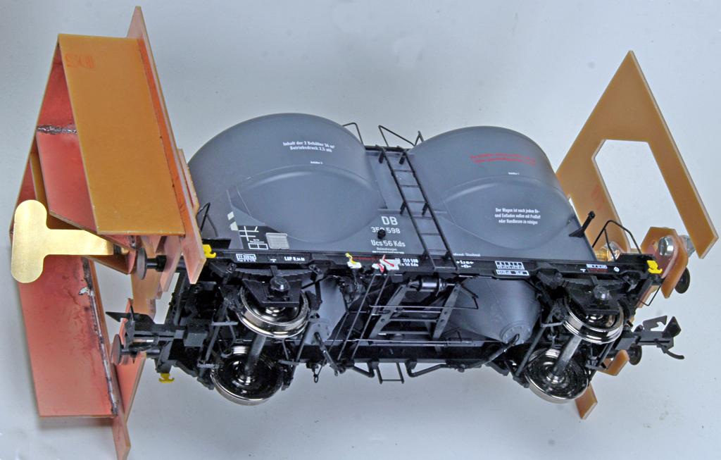

Zugegeben, Kleben ist nicht so mein Metier. Als ich meine Brawa-Kds mit meinen Trittstufen ausrüsten wollte, kam ich arg ins Schwitzen: Wie hält man ein so diffiziles Modell, dass man in Ruhe die Trittstufen ankleben kann? Der Versuch, das Modell aufrecht zwischen die Knie zu klemmen, tat entweder der Bremsanlage im wahrsten Sinne des Wortes Abbruch, oder ich war zur unkontrollierbaren Körperverrenkungen gezwungen, die kein entspanntes Arbeiten zuließen.
Die Wagendrehvorrichtung mit eingespanntem Brawa Wagen
Kurzum, eine Vorrichtung musste her.
Mit zusätzlichem Brett stabilisiert ist die Vorrichtung auch für längere und schwerere Wagen geeignet.
Die hier vorgestellte Einspannvorrichtung ist für Brawa- als auch Lenzwagen geeignet. Auch eine Lenz-Köf lässt sich noch locker einspannen, für schwerere Fahrzeuge sollte man sie zumindest hochstehend nicht verwenden, es sei denn, man fixiert den auf den Fotos linken Rahmen mit einer Holzkonstruktion. Der rechte Rahmen kann gelötet, aber auch geklebt werden.
Auch die Köf kann eingespannt werden.

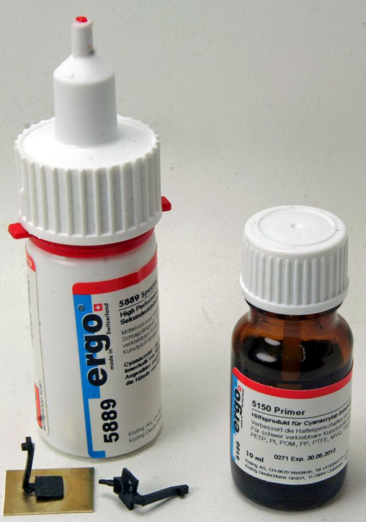

Alle Versuche, abgefallene Brawa-Teile mit Nitro, Sekunden- oder 2K-Kleber zu befestigen, scheiterten. Erst die hier vorgestellten Sekundenkleber führten zum Erfolg:
1. Pattex Plastix (mit Primer) hält sehr gut, lässt sich aber nur schwer aus der winzigen 2g Tube drücken. Er kostet etwa 7,- Euro.
2. Der Klebstoff ergo 5889, ein Kleber für schwer verklebbare Kunststoffe, ebenfalls mit Primer, kann leicht dosiert aus der 20g Flasche gedrückt werden. Der Primer wird mit dem Pinsel aufgetragen. Sein Preis beträgt 30,- Euro, das erscheint auf dem ersten Blick teuer, aber man erhält auch die 10-fache Menge. Beide Kleber bietet zum Beispiel Conrad-Electronic an.
Klebstoff ergo 5889 für schwer verklebbare Kunststoffe
Messing geht mit dem Brawa-Kunststoff eine sehr feste Verbindung ein, wenn die Messingoberfläche mit grobem Schleifpapier (150er Körnung) aufgeraut wird. Ein Glasradierer erzeugt eine zu glatte Oberfläche und ist weniger geeignet. Die im Foto abgebildete Trittstufe lässt sich nur mit Kraftanstrengung vom Ms- Blech trennen.

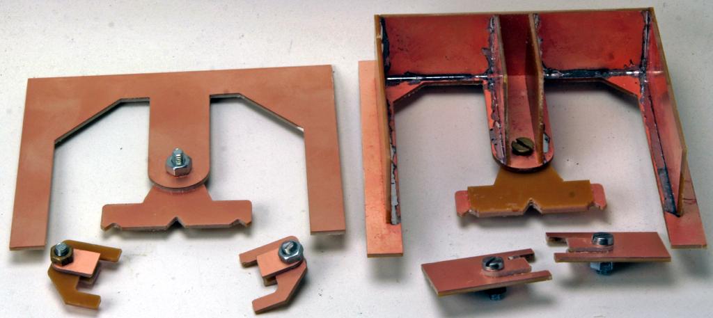

Die Teile der Wagendrehvorrichtung  werden vor dem ersten Einsatz verklebt oder verlötet.
Die Wagendrehvorrichtung gibt es als Bausatz mit allen Montageschrauben für 28 Euro.

    Ich möchte zum Kleben noch meinen Senf dazugeben:
    Die o.g. Methode mit dem Spezialsekundenkleber und dem Primer ist wahrscheinlich die beste und verklebt fast alle Materialien miteinander. Mein Verfahren, auch für Brawa-Teile zu verkleben, reicht eigentlich aus: Stellen mit einem kleinen mit Spiritus befeuchteten Pinsel zum Reinigen bestreichen, dann mit UHU-Sekundenkleber Gel kleben. Ich kann nichts über schlechte Klebestellen berichten. Ob hierbei der Spiritus auch als „Primer“ wirkt und die Oberfläche „molekular etwas aufrauht“, kann ich mangels chemischer Kenntnisse darüber nicht sagen.
