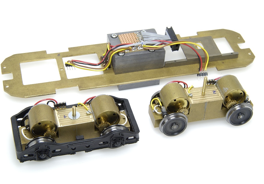

 Lösung des Problems
Also habe ich mich an meine altbekannten Lösungen mit den Faulhaber Tatzlager Antrieben erinnert und beschlossen, die BR 185 RAILION ebenfalls entsprechend umzubauen. Wie meist bei mir üblich, versuche ich dabei von den vorhanden Konstruktionen soviel wie möglich zu übernehmen, im Gegensatz zum Beispiel unten, das zu einer Deutz Diesellok gehört, die aber kein gescheites Innenleben hatte.
Anregung ware eine Deutz Diesellok
Nun musste ich mich erst mal mit dem amerikanischen Kabelverhau und der entsprechenden Konstruktion auseinander setzen, brrrr, welch ein Graus. Die Abneigung war sehr gross gewesen, vor allem schon wegen der ungewohnten Drehgestell Befestigung via Motor und einem weit aus der Drehgestellmitte verschobenen Drehpunkt. Schneckenantrieb, irgendwie undurchschaubare Verkabelung an den Drehgestellen, aussenliegende und gut sichtbare Zahnräder zwischen Achse 1 und 2, alles Mist. Aber Moment mal, wie haben denn die das mit der Stromabnahme gelöst, kann ja gar nicht funktionieren, muss ja einen Kurzschluss geben, die Lok kann so überhaupt nicht fahren…aber sie fährt trotzdem.
Also wo liegt denn nun das Geheimnis der amerikanischen (oder chinesischen?) Konstruktionen? Und siehe da, plötzlich musste ich meine vorgefasste negative Meinung gewaltig revidieren, denn die Drehgestelle beinhalten höchst raffinierte Konstruktionsdetails, wie ich sie bis heute nicht gekannt hatte. Mit diesen lassen sich die gleichen Drehgestelle sowohl für eine linke und rechte Variante einsetzen und mit dem Anbau des mitgelieferten Mittelschleifers und dem Umlegen eines Schalters hat man bereits eine 3-Leiter Version. D.h. die Lok ist für beide Systeme gebaut und ausser dem Schleifer braucht es keinerlei weitere Modifikationen.
Kennen wir Europäer das auch? Sorry, wir haben ja bis auf ein paar Ausnahmen, keine 3-Leiter Anlagen mehr, d.h. dann sind wir den Amis eben in diesem Modellbahnbereich doch um einiges voraus.
Daraus erklären sich auch die z.T. dünnen Radlagerblenden, auch bei den Wagen, denn somit ist genug Platz auch für breitere „Tinplate-Radsätze“. Bei der 185 sind dagegen die Drehgestellblenden auch zu weit aussen angebracht, was aber relativ einfach geändert werden kann.
So ging es nun nach diesen Erkenntnissen mit positiver Einstellung weiter an das bisschen Konstruktion resp. an die Fräse, ans Probieren und auch ans CAD. Aber ich hatte die Rechnung ohne den Wirt gemacht, denn die vorhandene Konstruktion hat mir einiges an Kopfzerbrechen gemacht um den an und für sich doch so einfachen Antrieb einzubauen. Ich habe da um jeden halben Millimeter gekämpft und auch die Zahnradauswahl war nicht einfach, denn ich wollte unter allen Umständen verhindern, dass noch ein Zwischenzahnrad benötigt wird, denn dies hätte die Sache nur aufwendiger gemacht und hätte auch mehr Präzision erfordert.
So stand nach vielen Stunden und durchstudierten Nächten endlich das Prototyp Drehgestell auf dem Gleis. Das zweite wurde dann anhand der daraus resultierenden CAD Zeichnungen gefertigt und ich war mit der Lösung zufrieden.
