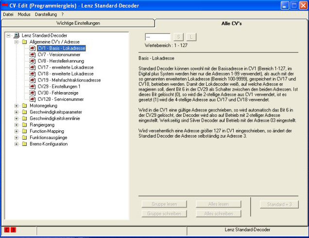

Danach habe ich den CV-Editor gestartet. Dieses Programm bietet die Möglichkeit, den Programmer so zu betreiben, als wenn ein Programmiergleis angeschlossen ist oder im PoM-Modus (Programm on Main – Programmieren im Betrieb). Nur der erste Modus bietet die Möglichkeit, die CV-Werte auch auszulesen. In einer anderen Einstellung lässt sich regeln, ob die CV einzeln nacheinander angegeben werden sollen oder ob sie in logischen Gruppen zusammen gezeigt werden sollen. Als weitere Option lässt sich einstellen, ob die Bitdarstellung wie bei Lenz oder wie bei den normalen DCC-Decodern erfolgen soll. Das Programmfenster selbst bietet auf der linken Hälfte die Möglichkeit, die gewünschte CV auszuwählen. In der rechten Hälfte werden dann Eingabefelder angezeigt, in denen entweder der ausgelesene CV-Wert angezeigt wird oder anklickbare Felder (Kontrollkästchen) zu sehen sind. Unten rechts sind Buttons, mit denen man entweder Gruppenweise CV auslesen oder schreiben kann bzw. das selbe für alle CV gleichzeitig. Wenn man nur einen Wert ändern möchte, geht das auf der rechten Seite des Programmfensters auch direkt.

Links das Auswahlfenster des Programmers, rechts der Eingabebereich
