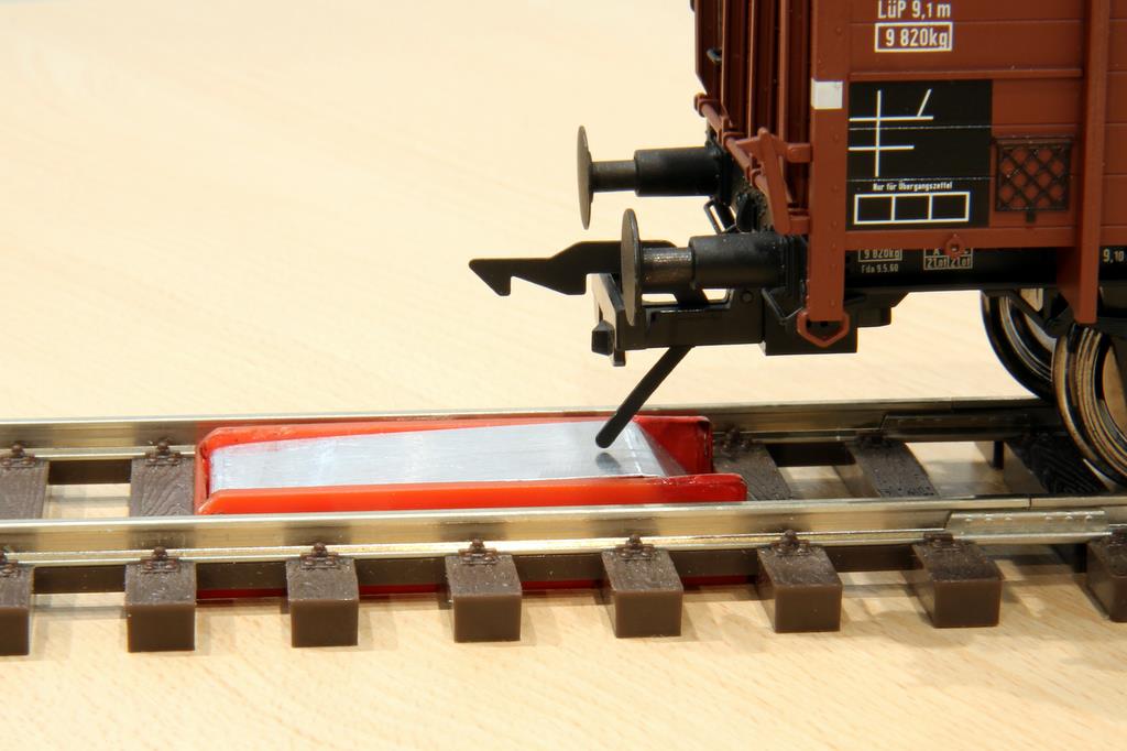

Die Diskussionen um Lenz Weichen und Gleissystem wird bei Lenz online aufmerksam verfolgt, und natürlich vor allem in vielen persönlichen Gesprächen geführt. Die Probleme und Wünsche sind bei Lenz gut bekannt, und deswegen gab es auf der Messe, im Besprechungsraum, eine sehr interessante Funktionsstudie zu sehen: Einen mobilen, ferngesteuerten Entkuppler. Es handelt sich um ein handgefertigtes Funktionsmuster, das natürlich technisch und optisch verfeinert werden wird.

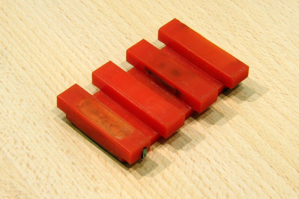

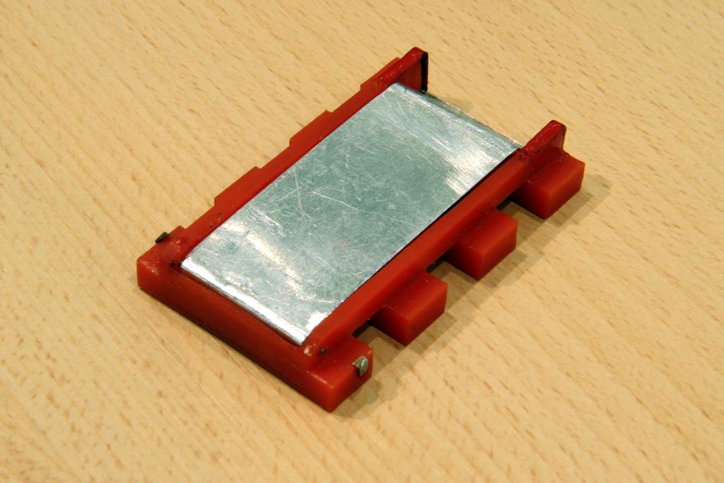

Funktionsstudie Entkuppler zum Einklipsen in gerade Gleise. Die Stromversorgung erfolgt über Metallzapfen, die am Gleis anliegen.

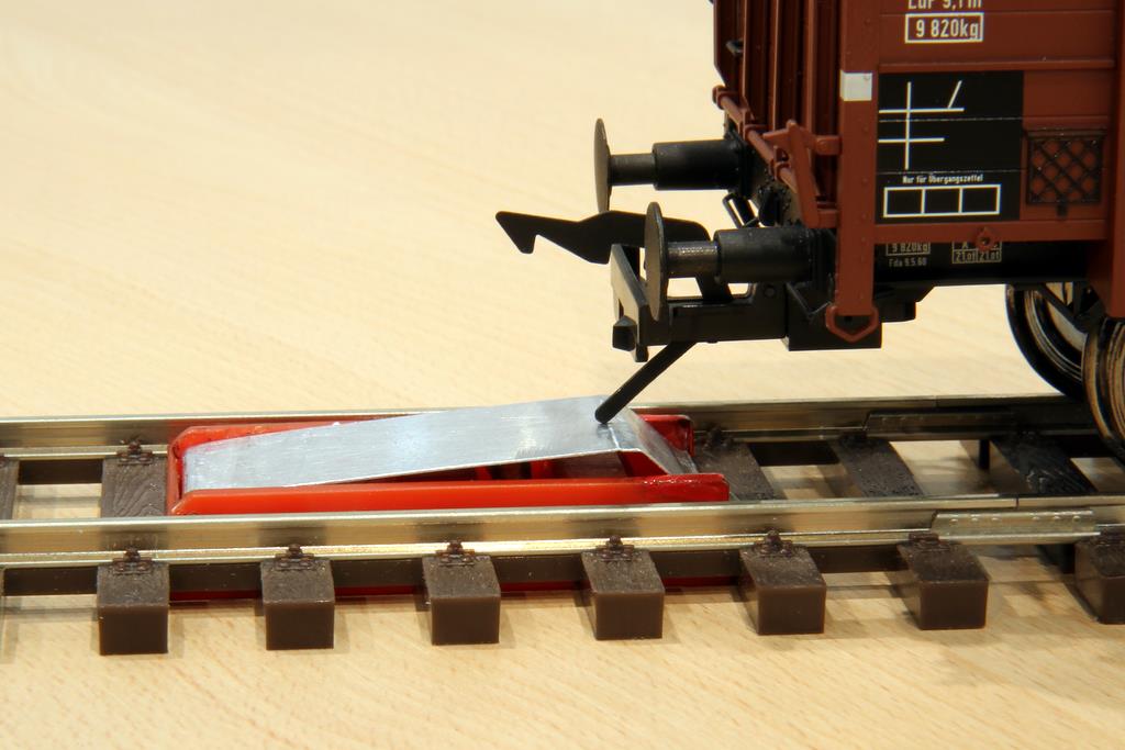

Das Kunststoffteil wird einfach in ein gerades Gleisstück geklipst. Es wird zwischen die Schwellen gedrückt und bekommt seine Stromversorgung über zwei kleine Metallzapfen, die federnd gelagert am Gleis anliegen. Im Inneren befinden sich ein Decoder und eine Magnetspule. Beim Auslösen, z.B. via Handregler oder Taster wird der Entkuppler hoch gedrückt, und die Wagen werden entkuppelt. Die endgültige Version wird sicher etwas besser getarnt, z.B. als Bohlenstieg. Es handelt sich wie gesagt um eine Funktionsstudie. Vor allem für Teppichbahner wird das frei platzierbare Teil eine echte Bereicherung darstellen. Für Infos zu Lieferdatum und Preis ist es noch zu früh.
