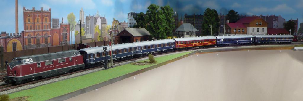

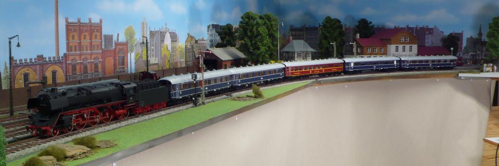

Die schönen Aufnahmen von F- Zügen in Heft 18 nehme ich zum Anlass, einen weiteren F- Zug vorzustellen. Es ist der Merkur F 31/32 München – Kiel – München, der ab 1953 eingesetzt wurde. Die Komposition wurde in einer Kleinstserie hergestellt. Zuglok sind 01 173 von Fulgurex mit Schürze und die V 200.0 von MBW.
F Zug mit BR 01
F Zug mit BR 01
F Zug mit V200
F Zug mit V200

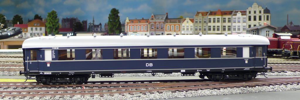

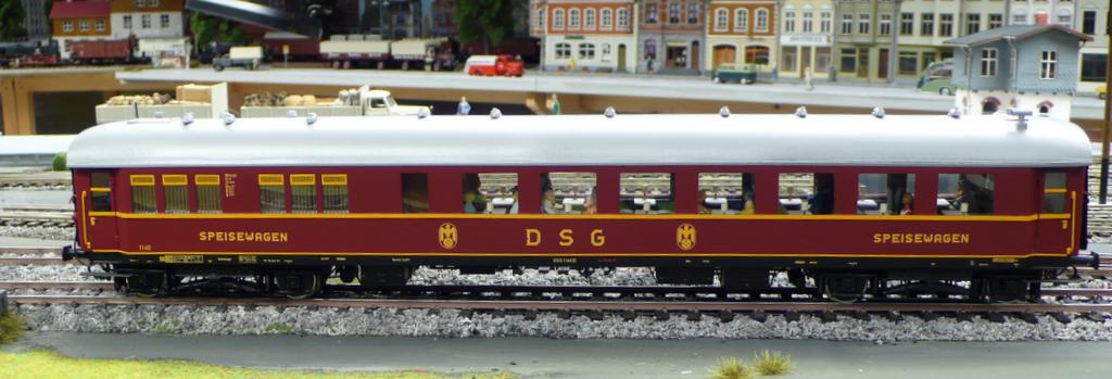

Gebaut wurden die Wagen 2012/2013 von Dr. Gerd Wüster (leider verstorben Anfang 2014). Berechnet wurde nur der reine Materialpreis wie z. B. Spring Faltenbälge, Drehgestelle, Achsen, Puffer, Kupplungen, Bremsschläuche, Dächer Farben, Beschriftungen. Die Dächer bestehen aus Kunststoff, die Böden ebenfalls aus Kunststoff oder Pertinax, das ist nicht mehr genau herauszufinden. Die Seitenwände sind doppelt verklebtes Architekturmaterial mit Scheiben, die zwischen den Wandungen fest justiert bleiben.
F Zug Wagen im Eigenbau

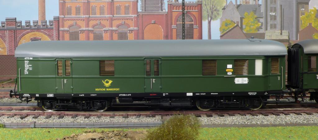

Postwagen im Eigenbau
Auf gleicher Basis wurden auch einige Postwagen Post 4e hergestellt. Die Wagen stammen aus einer Zeit, in der man kaum Modelle fertig kaufen konnte – und F-Züge in der gezeigten Ausführung gibt es ja bis heute nur als superseltene Kleinserie.
