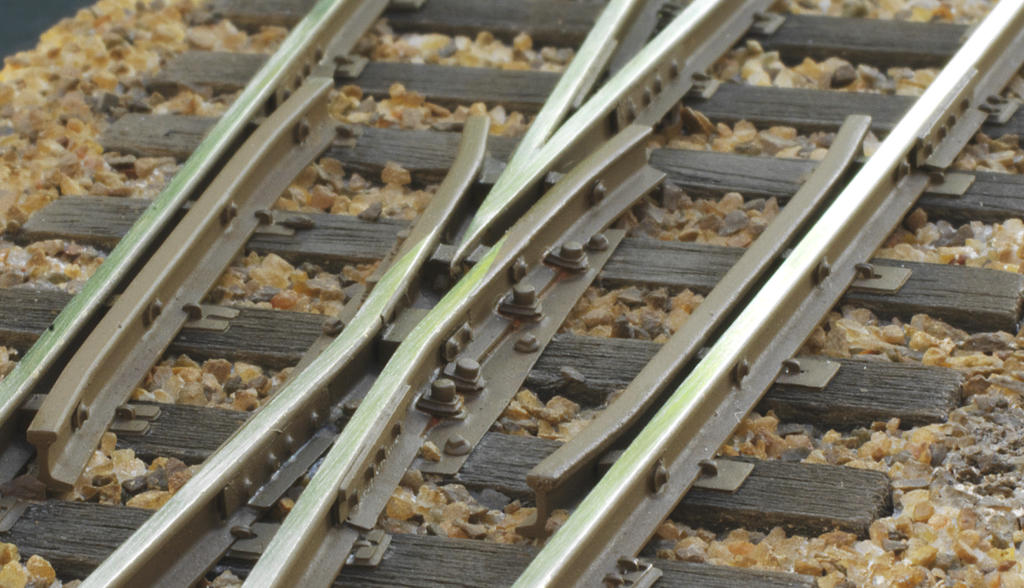

Wenz Modellbau liefert ab sofort den angekündigten Bausatz der 750 mm Weiche EW-Va-65-1:7 nach sächsischem Vorbild aus. Das Vorbild dieser platzsparenden Weiche mit Profil Va auf Krempenplatte hat einen Radius von 65 m bei einer Herzstückneigung von 1:7 und wurde exakt nach den Oberbaunormalien-Blatt 955a der RBD Dresden und nach Aufmaß der letzten Weiche dieses Typs vor dem Kohlenbansen in Jöhstadt ins Modell umgesetzt. Passende Gleisbausätze mit Krempenplatte liefert Wenz bereits seit längerem.
    Herzstück der 750 mm Weiche EW-Va-65-1:7
Fertiger Bausatz der 750 mm Weiche EW-Va-65-1:7 nach sächsischem Vorbild

Das Modell verwendet wie das Vorbild epochentypisch symmetrischen Weichenzungen, die dem Bausatz als fertige Neusilber-Feingußteile beiliegen. Diese Zungen waren gleichermaßen für Abzweig rechts oder links verwendbar, da im Zungenbereich kein Gleisbogen, sondern ein abzweigend angeordnetes Stück gerader Gleisführung verwendet wurde. Der Wenz Bausatz bildet diese technikgeschichtlich interessante Weichenbauart ohne Einbußen der Fahrsicherheit exakt ab. Die Konstruktionen ist am Knick der abzweigenden Backenschiene auf Höhe der Zungenspitze erkennbar.
Der Bausatz beinhaltet weiterhin fertig abgelängte Abachi-Echtholzschwellen, feinste Ätzteile für die Schienenplatten unterschiedlichen Typs sowie alle erforderlichen Laschen- und Kleineisenimitate. In Edelstahl geätzte Microspikes sowie feine Messingnägel mit Vierkant am Kopf runden diesen Bausatz ab, der lediglich einfache Lötkenntnisse erfordert.
