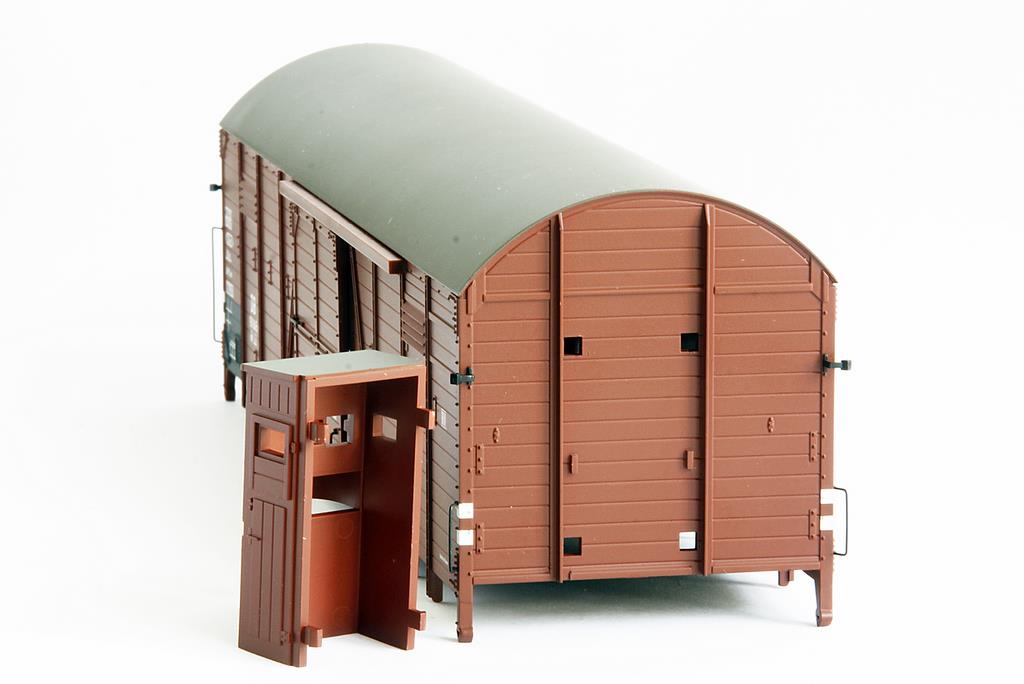

Das Bremserhaus ist angeklipst

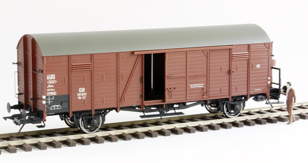

Alfred macht einen Rundgang um den Dresden

Das Modell gibt einen Wagen der sog. Austauschbauart wieder, wobei die Laufwerke mit kurzen Federn und Laschengehängen noch Kennzeichen der vorherigen Verbandsbauart aufwiesen. Mit rund 29qm Ladefläche und zwei Meter breiten Türen wurden sie vor allem genutzt zum Transport nässeempfindlicher Güter. Geliefert wurden sie mit und ohne Bremserhaus, der Radstand betrug unabhängig davon immer 7m, die Überhänge waren 350mm je Seite länger, wenn der Wagen das Häuschen hatte. Ob die Wagen bei der DB ihr Bremserhaus verloren und dann nur eine Bühne blieb, lässt sich bei Carstens leider nicht feststellen. Vielleicht kann ein Leser dazu Auskunft geben. Denn im Rahmen möglicher Varianten wäre das interessant.

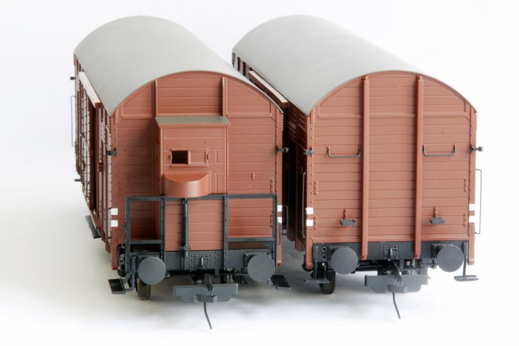

Die Stirnseiten mit und ohne Bremserhaus unterscheiden sich deutlich

Der Wagenkasten sieht auf den ersten Blick unverändert aus. Doch bald sieht Alfred die Unterschiede: Eine Stirnseite ist komplett neu, denn die senkrechten Wagenkastenprofile liegen wegen des Bremserhauses nun nicht mehr nicht symmetrisch zur Mitte. Es sind L-Profile statt Doppel-T-Profile und auch einige Befestigungslaschen sind verändert. Aufstiegstritte fehlen selbstverständlich. Das Bremserhaus ist – ohne eigene Rückwand – in die Stirnwand eingeklipst und sitzt sehr stramm und fest. Die Kurbel reicht bis in den Kasten hinein.

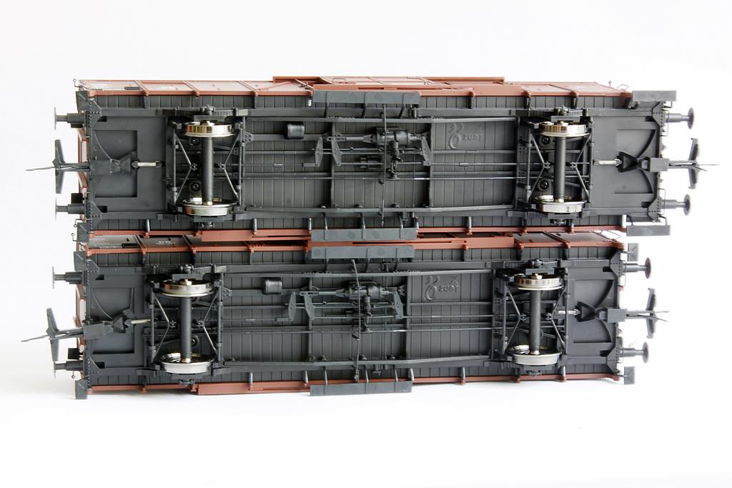

Auch das Fahrgestell ist anders
Das Fahrgestell ist das vom R20 mit Bühne. Die Löcher in der Pufferbohle, die Alfred nicht so gefielen, sind weg. Die Wagenkastenstützen sind durchbrochen, die Bremsanlage ist wieder fein detailliert nachgebildet. Freude käme auf, wenn Lenz keine Hochglanzräder verwenden würde.

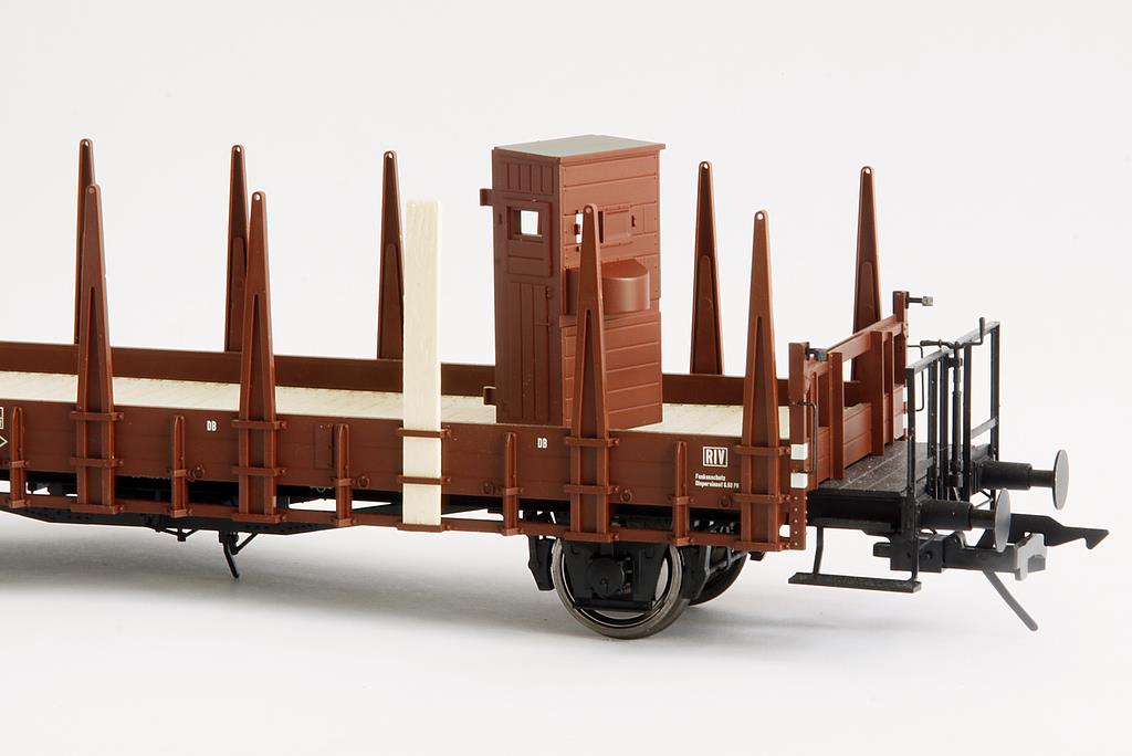

Da nun ein Bremserhaus von Lenz da ist, entstehen die ersten Ideen für Umbauten. Den Rungenwagen R20 gab es, so kann man bei Stefan Carstens in Band 5 der Güterwagenbücher nachlesen, auch mit Bremserhaus. Das 0-Scale-Häuschen passt leider nicht auf die Bühne, es ist zu breit und zu tief. Aber wie der Versuch zeigt: Das Lenz’sche Haus des Dresden passt genau auf die Rungenwagen-Bühne. Fehlt nur noch eine dünne Rückwand in Bretter-Manier. Dazu vielleicht Holzrungen (aus Rührstäbchen) und fertig ist der RM Stuttgart 92497, wie er bei S.C. auf Seite 39 abgebildet ist und zur Epoche III passt. Klar, dann auch neue Beschriftung, Zettelkasten zum Öffnen und offene Zurringe. Alfred nickt: „Und wann wird der gebaut?“

    2. Lenz kann das Bremserhaus des Dresden nicht einzeln liefern, leider. Für den Umbau des R30 Stuttgart müssen wir uns also ein anderes, passendes Bremserhaus suchen. Hat jemand eine Idee?
    LG Wolfgang

    Zu Deiner letzten Frage: Ja, ich habe eine Idee: Nullmobau (Moog) hat Bremserhäuser im Sortiment. Ich glaube nicht, dass davon eines passt, aber ein neues zu zeichnen, welches in der Größe und der Art dem des Dresden entspricht, sollte kein großes Problem sein. Habe leider keinen Dresden, deswegen kann ich keine Maße nehmen – sonst würde ich die Zeichnung machen. Und dann könnte Herr Moog schnell und günstig Bremserhäuser ätzen…

    mit dem Bremserhaus ist das nicht so einfach. Nach unseren Kenntnissen haben sie bei Gl22 und R20 unterschiedliche Höhe.
    Sonst hätten wir den R20 auch mit Br.haus geliefert.
    Fällt wahrscheinlich kaum auf, außer wir machen es.
