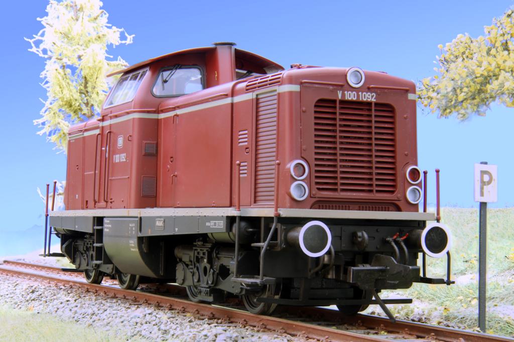

Pufferringe an einer V100

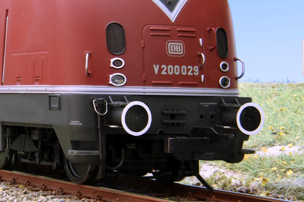

    Pufferringe auf der V 200 - ja, die fehlenden Bremsschläuche müssen noch ran
Pufferringe auf der V 200 – ja, die fehlenden Bremsschläuche müssen noch ran
Ein Set besteht aus fünf Ringen, so dass man einen zum Üben hat. Das Besondere: Es handelt sich nicht einfach um bedruckte Folie, sondern hochfestes Spezialmaterial, das ansonsten zum Bekleben von Fahrzeugen im öffentlichen Nahverkehr verwendet wird. Reißfest, farbecht, mit sehr hoher Klebkraft, und alterungsbeständig. Die Pufferringe kommen mit einer Schutzfolie und einer transparenten Folie zum Aufbringen. Diese Folie trägt den eigentlichen Pufferring und dient zum Positionieren; sie wird nach dem Aufbringen wieder abgezogen. Die Folienstärke beträgt 0,06 mm und umfasst wirklich nur die Ringe, die Puffermitte bleibt unbeklebt. Der Durchmesser beträgt 10 mm, das passt (bei meinen Tests) auf alle Lenz-Loks, MBW und sicher auch die meisten anderen Fabrikate, auch Kleinserienloks. Nachmessen kann trotzdem nicht schaden.

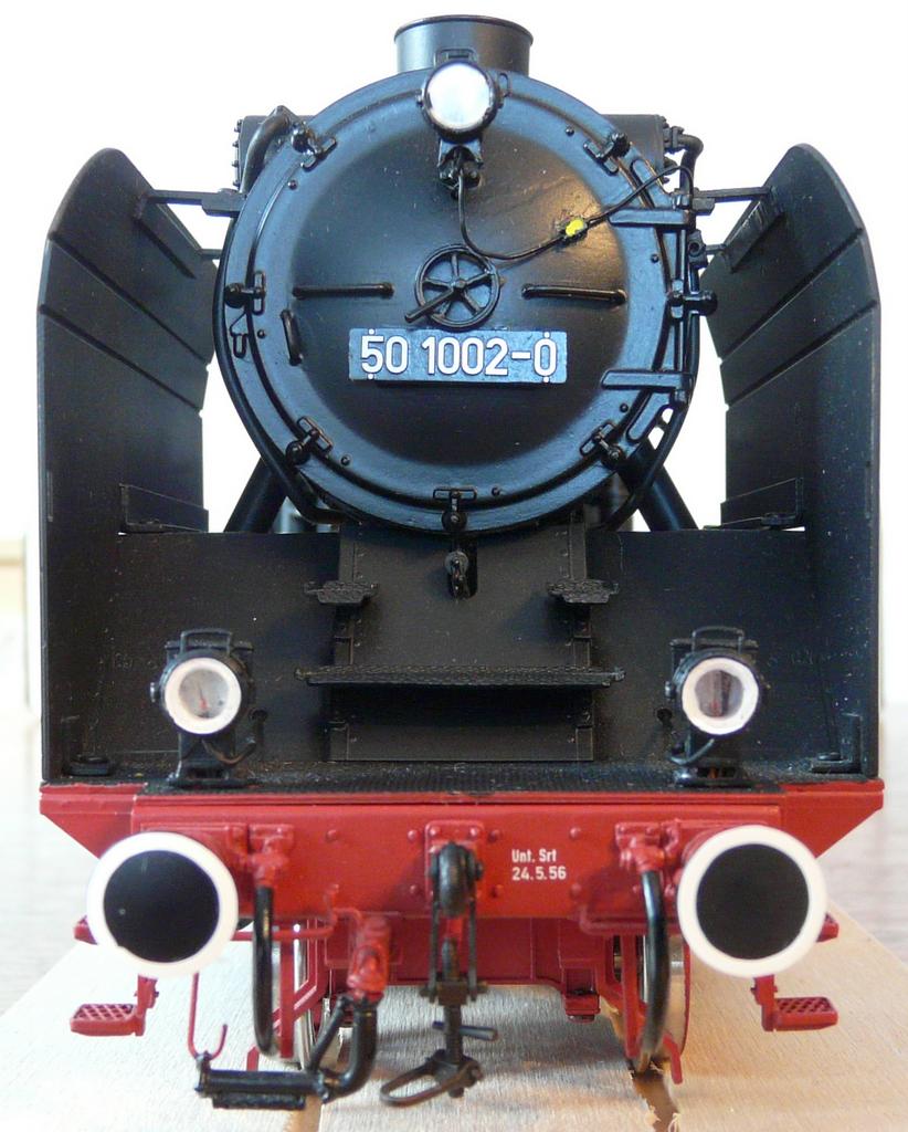

Pufferringe auf einer BR 50
Vor dem Aufkleben müssen die Puffer gereinigt werden und fettfrei sein. Der Trick beim Aufkleben ist, den richtigen Lichtwinkel zu finden, so dass man durch die leicht matte Positionierungs-Folie gut durchgucken kann. Wenn man den Dreh erst raus hat, ist es ganz einfach – ich habe gleich diverse Fahrzeuge auf diese Weise gepimpt.
