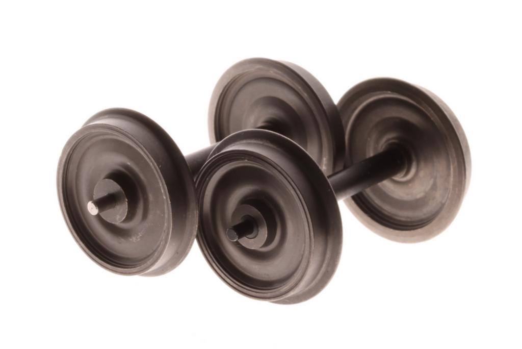

Lenz Tauschradsätze: Links mit neuem niedrigem Spurkranz, rechts die zu tauschenden mit hohem Spurkranz.
Die Firma Lenz hat versprochen, Abhilfe zu schaffen und löst das Versprechen jetzt ein: Jeder, der Wagen mit dunkel vernickelten Rädern und hohen Spurkränzen hat, kann diese jetzt kostenlos umtauschen. Ausgenommen sind die verschiebbaren Mittelachsen der 3yg Wagen, die sind wegen ihrer besonderen Lagerung eine Spezialversion und werden nicht getauscht.

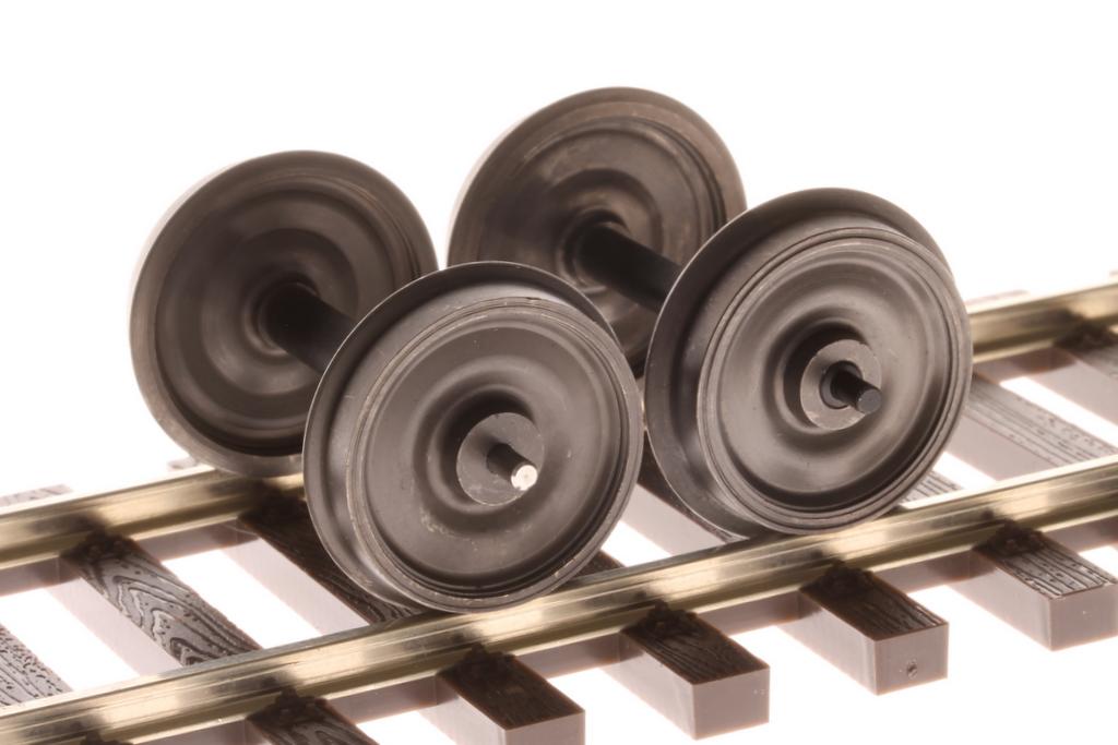

Wirkung der unterschiedlichen Radkränze auf der Schiene

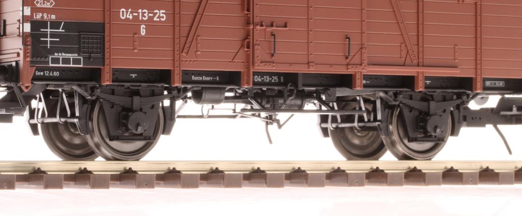

Vergleich der Radsätze, niedrige und hohe Spurkränze am Wagen
